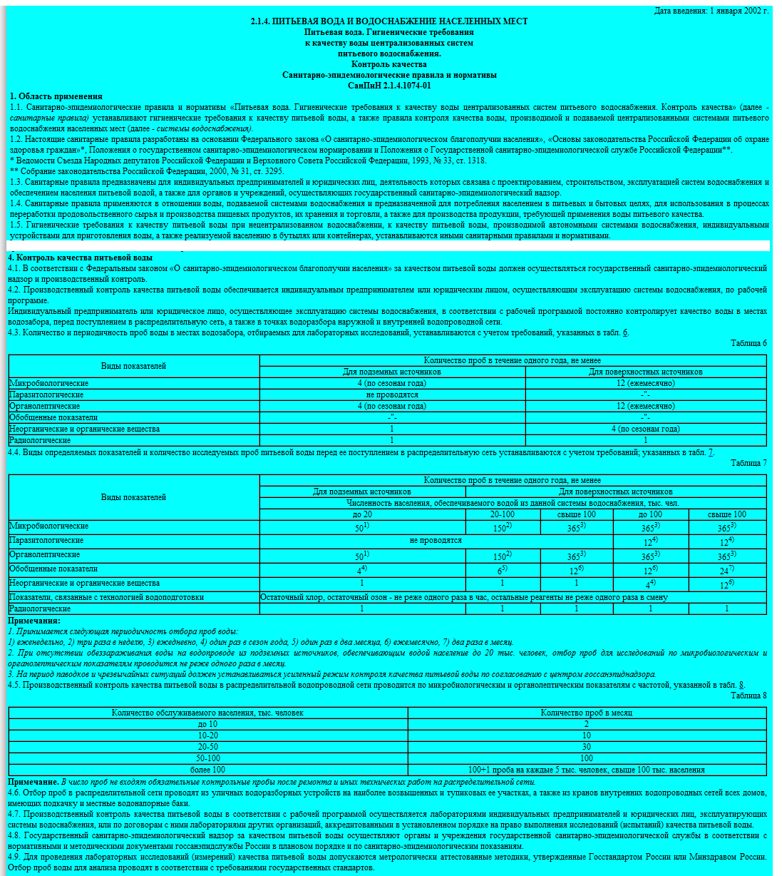

С интересом прочитал полемику о воде в скважине. Самый простой вопрос, который определяет все дальнейшие действия владельца. Проводился ли полный анализ воды СЭС? Ведь только по результатам анализов можно определить последующие действия. Это и хлорирование скважины, ее очистка установка фильтрующих элементов или вообще запрет на эксплуатацию скважины. Все эти действия определены законом О спец водопользовании и правилами и нормативами «Питьевая вода. Гигиенические требования к качеству воды централизованных систем питьевого водоснабжения. Контроль качества. СанПиН 2.1.4.1074-01» Сделал скрин из раздела периодичности проверок.
СанПиН 2-1-4-1074-01_Питьевая вода и водоснабжение населенных мест
Если вы серьезно относитесь к своему здоровью не следует пренебрегать правилами, разработанными по результату длительных наблюдений и контроля за качеством питьевой воды. Исходя из результатов анализа, вам придется обязательно установить фильтр для очистки механических примесей (песок, глина, ржавчина и т.д.) По необходимости, вам нужно биофильтр (как правило - фильтр с активированным углем). При большом наличии примесей солей в воде - установка фильтров для смягчения воды. Возможно обработка воды ультрафиолетовым излучением и даже добавка минеральных солей. Но все это только по результатам анализов воды из вашей скважины. Результаты анализов СЭС имеют под собой юридическую ответственность за их качество и состав. Но все решать владельцу...

Не пойму к чему эти пустые дебаты. Вода в системе централизованного водоснабжения к потребителю должна поступать в соответствии с нормами СанПиН 2-1-4-1074-01. Ответственность несет за это водопоставщик. Его головная боль анализы и обеспечение соответствия нормам питьевой воды. Владелец скважины (по закону) должен иметь разрешение на спецводопользование. По результатам анализов(вода в скважине "грязная") проводится чистка скважины. Это хлорирование и откачка воды в течении определенного времени с последующим контролем (анализами) воды. Доведение воды до соответствующих норм - личные заботы владельца скважины. Но содержание скважины в соответствии с санитарными нормами - его обязанность. Если скважина не эксплуатируется более года - необходимо ее "затампонировать" - обеспечить невозможность попадание в ствол скважины и водоносный слой грязи и пыли. Это азы устройства и эксплуатации водозаборных скважин...
shuravi писал(а):С интересом прочитал полемику о воде в скважине. Самый простой вопрос, который определяет все дальнейшие действия владельца. Проводился ли полный анализ воды СЭС? Ведь только по результатам анализов можно определить последующие действия. .... Результаты анализов СЭС имеют под собой юридическую ответственность за их качество и состав.
