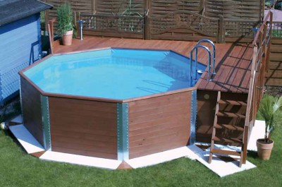

По данной теме решил посмотреть, что сегодня предлагают нам картинки великого Яндекса. Там есть хорошие варианты обустройства бассейна по требованиям. К примеру, вот так можно сделать. Очень хорошо получается, уже описано ранее специалистами форума:
бассейн с площадкой

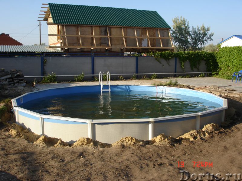

Или вот этот вариант вообще хорош для участков с уклоном, или где планируется подпорная стенка, какой-то парапет на территории. Мне понравился вариант.
обустройство каркасного бассейна
Самое главное, что это делается самостоятельно, своими руками полностью, материалы можно выбрать недорогие. Взять хороший лес, и справиться за выходные!

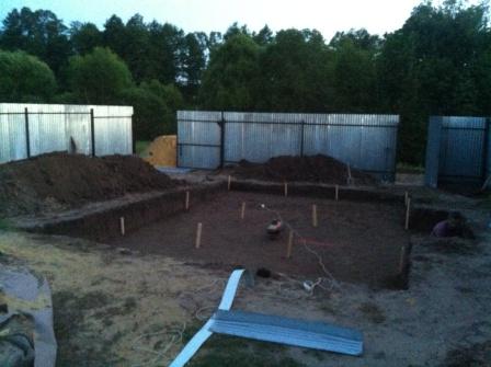

Да, мы так тоже не раз делали. Чаще укапывали, потому как и прочие преимущества от этого есть. А самое главное - повышение безопасности. Никто на велике не въедет из детей, никто не пробьет ударом, никто не завалит... короче, кто пользуется надувными и каркасными бассейнами, и сам понимает, что повреждений из вне достаточно. А когда вы скрыли наружную часть, то, выходит, минимизировали данные риски.
