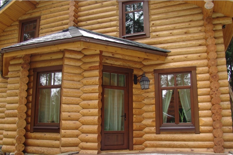

Тема: Установка деревянных окон своими руками (особенности)
Очень красивый дом.
