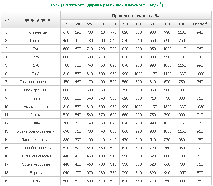

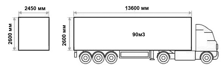

Нашел картинку в интернете по запросу "размеры еврофуры" (она во влежении).
А теперь посчитаем...
Брус с его "четырехугольным сечением":
*ширина полуприцепа - 2450мм, т.е. поместится 12 штук по 6 метров, в 2 ряда получим 24шт. Берем высоту бруса 150мм и путем нехитрой математики получим - 24 шт * 0,2м * 0,15м * 6м = 4.32 м3 продукта
* Из таблицы "вес древесины возьмем примерно 40% влажность и найдем число в 590 кг/м3 (таблицу так же вложил). Опять же не хитрая математика - 4,32 * 590 = 2,548 тонн.
* Исходя из этого получаем - 20 тонн / 2, 548 = 7, 84 (округлим до 8) рядов.\
* Изначально брали брус высотой 150мм, поэтому - 8 * 0,15 м = 1,2м высота стопки ( по картинке высота полуприцепа - 2,6м, поэтому допустимое количество займет чуть меньше половины высоты полуприцепа).
Бревно диаметром 240мм (для простоты расчета будет просто болванка цилиндрической формы):
* По ширине у нас поместятся 10 шт по 6 метров (20 шт по всей длине). Из этих данных получим - 0,12 * 0,12 * 3,14 * 6м * 20шт = 5,43 м3 ( формулу объема цилиндра писать не буду, кто не помнит можно погуглить).
* Из таблицы вес древесины получим - 5,43 * 590 = 3,2 тонны - вес одного ряда.
* Так же 20 тонн / 3,2 тонны = 6, 25 ряда (т.е. 6 целых рядов и 5 шт цилиндров довесок)
* Высота груза получается от 6 * 0,24 = 1,44м до 7 * 0,24 = 1,68м. (чуть больше половины высоты полуприцепа).
Согласен с автором, что брус более компактен, т.к. бруса мы получим 188 шт, а бревна 125 шт.
P/S/ Только не надо писать про то, что бревна будут кататься и т.д. по кузову. Думаю, что водители всегда стягивают перевозимый груз ( это только мое, субъективное мнение).

Бобылев_Олег писал(а):@Заяц 321
Уважаемый :) Тут речь про пенопласт не шла, во первых. Во вторых внимательнее читаем - "ограничением являются тоннаж (грузоподъемность) и габаритные размеры".
Что касается по факту:

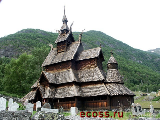

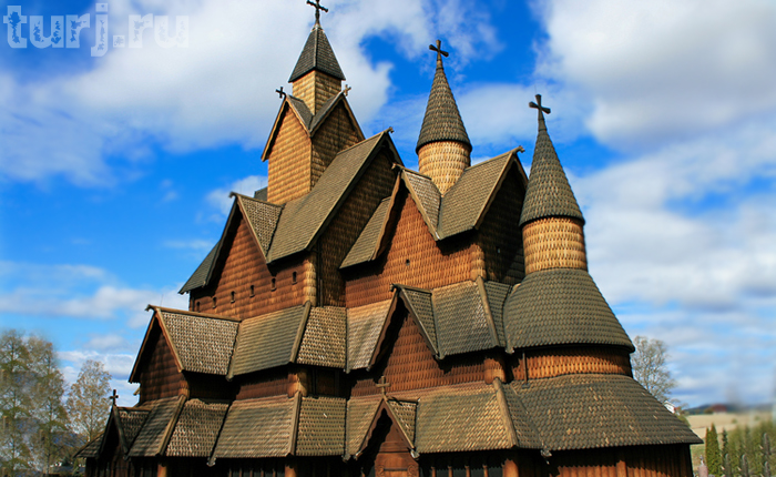

Забавно прозвучало. А так-то действительно интересно как норвежские ставкирки 900 лет без всяких антисептиков простояли.

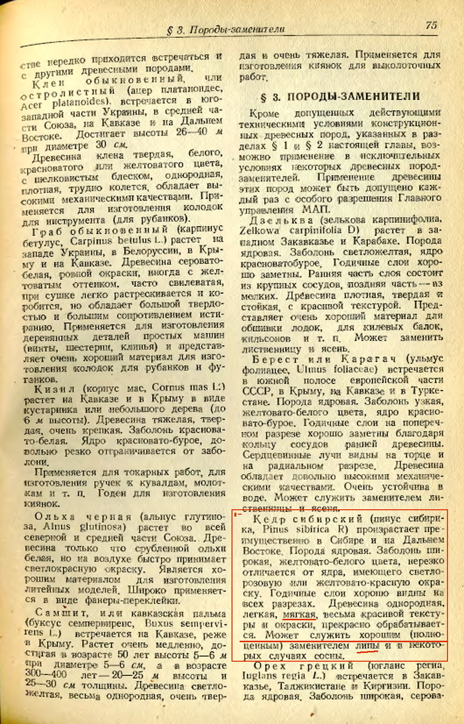

Pogarik писал(а):...кедр,это сибирская сосна из которой только карандаши делают ( вы и тут даже лохонулись)...т.ч попались вы в лохотрон по клеенки, а признаться, что вы лох боязно и стыдно...и не путайте грамотный дом, с вашим гомнодомом от ГрандЛес... :lol:
ликбез для лохов и пинджаков -- Кедр,не является деловой конструктивной древесиной(мягкая, рыхлая и недолговечная), а является породой заменителем на случай войны и то только липы и частично сосны во временных хозпостройках...т.ч. кедровый клеенный лохотрон работает на ура в невежественной россиянии... :lol: :lol: :lol:
