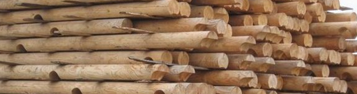

При замысле постройки качественного деревянного дома нередко возникает проблема выбора строительного материала: брус или оцилиндрованное бревно. Каждый из этих материалов имеет свои достоинства и недостатки.
Традиционно на Руси возводились бревенчатые дома. Оцилиндрованные бревна имеют правильные геометрические размеры и форму. Поэтому при выборе этого материала дома получаются удивительно красивыми. Возникает прообраз старины. В дополнительной отделке оцилиндрованные бревенчатые дома не нуждаются. Их достаточно обработать различными пропитками (антисептик, антипирин и пр.) и текстура дерева сохранится в девственном виде. Но оцилиндрованные дома при всех своих достоинствах имеют ряд недостатков. Они имеют усадку и должны первые девять месяцев выпустить излишнюю влагу. И только после этого можно приступать к внутренней отделке. Кроме того, такие дома, имеющие одинаковую площадь с домами из бруса, отличаются гораздо более высокой ценой.
Дома из бруса более практичны. В них практически отсутствует усадка, потому что содержание влаги намного меньше, чем в бревенчатых. Они более теплые, так как площадь поверхности стыка бруса гораздо больше. И, как отмечалось ранее, цена такого дома значительно ниже.
Советовать, какой материал для строительства дома, брус или оцилиндрованное бревно, лучше, нет никакого смысла. Это должен сделать непосредственно сам будущий владелец дома.

Особенно прикольно на фотке выглядит мусор, который этот любитель старины собирается в дело пустить. Нашли о чем спорить брус или оц... Я уверен, что ни про первый ни второй топикстартер вообще ничего не знает. Что же касается венцов ручной рубки, то ИХ НЕ ОБРАБАТЫВАЮТ АНТИСЕПТИКАМИ, а занотавливают и транспортируют согласно правилам. Уже только через год мажьте чем хотите, в зависимости от своей глупости.

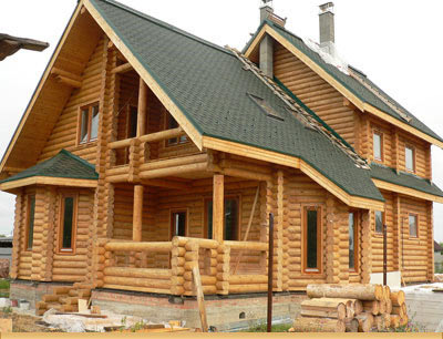

Но вот когда я с женой побывал на даче у друга, то мне очень понравился его домик. Это уже второй, что он строит, в одном живут его родители. Вот Вам фото того, что новый
Поговорили мы с ним, он меня убедил, что лучше строить из оцилиндрованного бревна. Но дело в том, что времени у меня нет на постройку. Буду обращаться к подрядчику. На примете вот эта фирма Марисруб.
Кто что может про них сказать? Какие есть еще адекватные подрядчики в Московской области? Главное - проверенные! Жду советов от знатоков. Удачи Вам.
