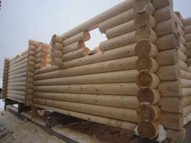

Такой параметр, как диаметр оцилиндрованного бревна, является наиболее важной характеристикой данного материала. От диаметра бревна будет зависеть вес будущего дома, его прочность, а также его теплоизоляционные свойства. Кроме того, диаметр бревна, по сути, оказывает влияние даже на мощность фундамента.
Фото для темы "диаметр оцилиндрованного бревна"
В идеале для летнего домика будет вполне достаточно уложить бревно с диаметров 18 сантиметров, хотя, иногда делают и по 15 сантиметров. А вот для сооружения домов постоянного проживания, желательно брать бревно на все 25 сантиметров и не менее того.
Дополнительно нельзя не отметить качество этого материала, ведь обработанное бревно - это одно из лучших решений при строительстве загородного дома. Цена на оцилиндрованное бревно имеет сильное отличие по регионам России, но в целом имеет стоимость от 3 000 до 10 000 рублей за один кубический метр. Безусловно, порода дерева на цену бревна тоже влияет и весьма существенно.
