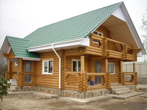

Дома из оцилиндрованного бревна имеют свои недостатки
Оцилиндрованное (калиброванное) бревно само по себе очень красиво, поскольку обладаёт ровными контурами, приятным светлым цветом, поэтому дома из него получаются аккуратными и строятся очень быстро.
Однако, несмотря на кажущуюся простоту, при неправильном обращении с этим материалом, возникает большое количество проблем:
1) стоит помнить, что волокна древесина закручиваются вокруг ствола по спирали, а значит, из-за неравномерной укладки при высыхании происходит выворачивание бревна, отсюда возникают различные деформации. Чтобы этого избежать, внутренние стены должны удерживать обсадные бруски, вставляемые в оконные и дверные проёмы, а также по периметру всего дома;
2) при недостаточной пропитке брёвен антисептиками в них поселяется плесень, ведущая к разрушению материала;
3) при плохом скреплении бревен, а также при недостаточной нагрузке на них возникают щели, портящие внешний вид дома;
4) при неправильной кладке чердачной вентиляции или её полнейшем отсутствии пары газов перестают выходить и под кровлей образуются кристаллы льда, которые способствуют возникновению чёрного грибка;
5) отсутствие входных и выходных отверстий для воздуха может спровоцировать неравномерную деформацию стен.
Помимо этого, необходимо принимать во внимание, что дом из оцилиндрованного бревна будет оседать и примерно 1-1,5 года не стоит производить внутреннюю отделку во избежание появления трещин, осыпания штукатурки и т. д.
А какие недостатки домов из оцилиндрованного бревна, исходя из Вашего опыта, Вы могли бы добавить в этот список?
