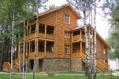

С учётом каких особенностей производится расчет дома из оцилиндрованного бревна? Какие факторы ощутимо влияют на стоимость зданий из этого материала?
Наиболее значительным фактором является та или иная конкретная порода древесины, из которой будут возводится стены будущего дома, плюс тип проекта. Именно эти факторы оказывают решающее значение.
Фото для сообщения "расчет дома из оцилиндрованного бревна: что влияет на цену"
Впрочем, едва ли меньшее значение оказывает географический фактор, то есть, тот конкретный регион, в котором будет приобретаться этот материал. Одно дело московские, питерские или, например, сочинские цены и, совсем другое - это цены в глубинке.
Третий фактор - это индивидуальная ценовая политика фирмы, которая будет проектировать, а также изготавливать и сооружать дом. Одни компании очень важное значение предают величине диаметра бревна и его длине, а иные вообще не включают этот параметр в итоговую стоимость. Аналогично компаниями могут оцениваться и другие дополнительные факторы ценообразования.
Итого получаем следующие цены: от 150 до 300 и более долларов за 1 метр квадратный дома, который будет построен из оцилиндрованного бревна. Чем дополните это сообщение?
