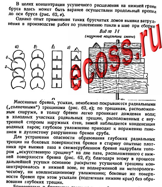

минусы канадской и скандинавской рубки:
1.Сухой замок (отсутствие внешнего уплотнителя)--повышенная инфильтрация угловая, повышенное угловое промерзания из-за уменьшения толщины
2. Повышенное боковое усушечное растрескивание, что приводит к потере тепла и ускоренному биопоражению...
плюсы русской рубки:
1. Максимальное отсутствие бокового усушечного растрескивания ( по плотницким Правилам(уложению) от 1560 г в нижней части вдоль бревна по "ручью" должен делаться "пропил" (искусственная трещина) до середины бревна, который убирает боковые трещины при усадке и также обжимается бревно,как и при канадско-шведской рубке...).Посмотрите по нью-плотникам из рунета--ни на одной "картинке" сравнения "заморского" плагиата и ортодоксов-плотников нет этого "пропила"...
2. Естественная угловая инфильтрация, меньше теплопотери из-за сохранения толщины бревна в углу
