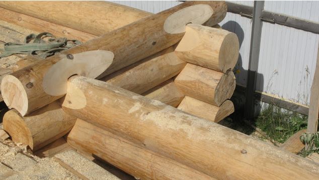

Вы явно в срубах лучше разбираетесь, прокомментируйте Норвежский угол сруба
Плюсы и минусы
угол Норвежского сруба
норвежский угол.JPG (19.09 КБ) 13173 просмотра
Плюсы и минусы
Ваш показанный "норвежский угол" для бревна описан в каталоге врубок Крафта (1840 г) и ИМТУ (1885 г) , как разновидность углового сопряжения шведской врубки в "натяг" с элементом "теплового замка" в плотницком деле...
ПЛЮСЫ :
1.БОльшая скорость сборки сруба,т.к в угловом сопряжении нет необходимости дополнительных нагельных соединений (аналог русского "забора", "рубка в бабку"), применяется для постройки быстрых охотничьих домов и фортификационных сооружений
2. Применять для постройки домов скандинавский сухостоя малого диаметра, коего там уж больно много из-за почвы,климата и ряженного леса (негустого)
МИНУСЫ :
1. При рубке из "сырца", данный прочностной замок требует более большего "остатка", который тянет за собой большего свеса и карниза, иначе биологическое поражение (гниение) угла убыстряется...и т.к. усушка бревна в основаном происходит через торцы, конструкция замка приводит так же к биологическому поражению угла, поэтому данный тип замка от 14 века (согласно вашего вложения) привел "суровых норвежских мужиков" к немецкому лафету (да и поднимать легше--сил для боев больше остается)
2. Удорожание строительства, т.к данный замок пригоден в Норвегии только для лафета, а не бревна от 14 века
3. При рубке сырца из-за различного объемного усушки замка невозможно повторно утеплить угол дома снаружи, поэтому викинги утепляли свои дома изнутри шкурами или угловыми коврами, мебелями, да и пакли у них не так много было и дорогая она была,чтобы применять ее для конопатки своего временного жилища воина...
есть еще несколько мелких недостатков, но при современном житии россиянском, они не так сильно заметны перед экзотическим названием "норвежская рубка" ...вот так, коротенько "на пальцах" 8-)

Pogarik писал(а):только для лафета, а не бревна
Спасибо, интересно, а вот это не понял - почему?
...дык данный тип замка хорош для небольшого диаметра северного леса...при увеличенном диаметре, видимо, при усушке получаются больше торцевые трещины (замок то в "натяг" не пропорционален диаметру), как со внешнего торца "остатка" и полуторца внутреннего замка, и пришлось бывшим воинам стесывать до лафета (удлинять фаску,кант...опять же больше щепы для отопления дома крепкого)...шведы стесывают на "шестигранник"( 2 боковых канта) , видимо по той же причине, а вот что появился раньше лафет или шестигранник у скандинавов шведского королевства, можно только догадываться-- в 14 века викинги-норвежцы утратили воинственную дикарность из-за католической монастырской колонизации, осели на крупное бревно, их завоевали шведы и принесли шестигранник и т.д...короче, надоть оформлять командировку в Норвегию для выяснения сего вопроса (древград готов командировку оплатить на землю предков ?)... :lol:
