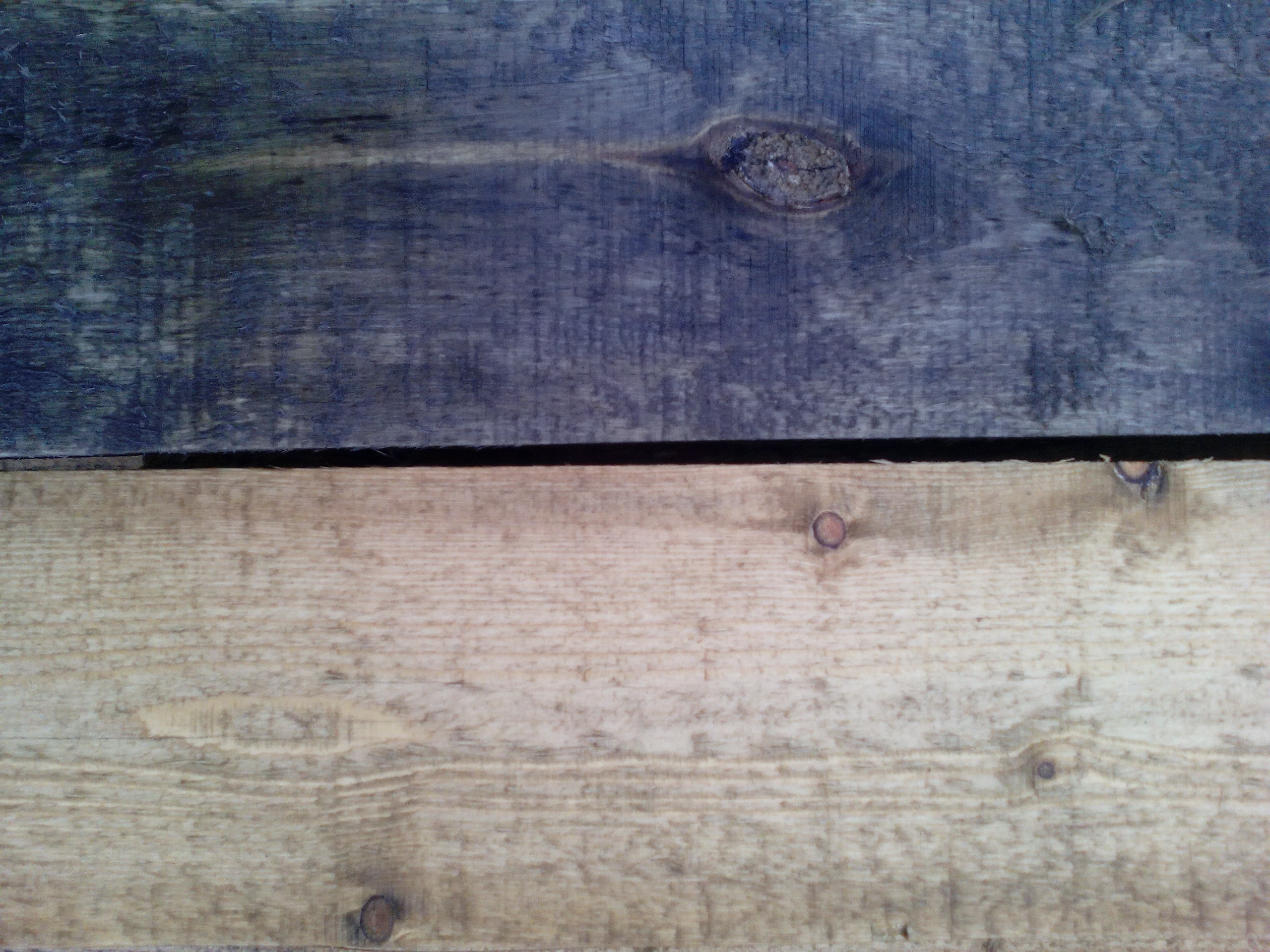

Нашел, положил рядом и отфотал, во дворе валяется. Не на земле, нет, баклашками перекладывал, но вот такая заметная разница. Светлые - это остатки тех, что ушли на беседку, вот они обработаны реммерсовским антисептиком, название - хоть убейте, в 2013 или 2014 было! Темные - ничем не обрабатывал. Есть разница? Я бы с радостью жил где-нибудь в солнечном краю, но погодные реалии средней полосы - это дожди, влажность и перепады температуры, поэтому без обработки я бы не рискнул.

смотрю на первую - настолько страшно почернела, что есть в этом даже какая-то зловещая красота):-)

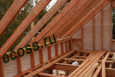

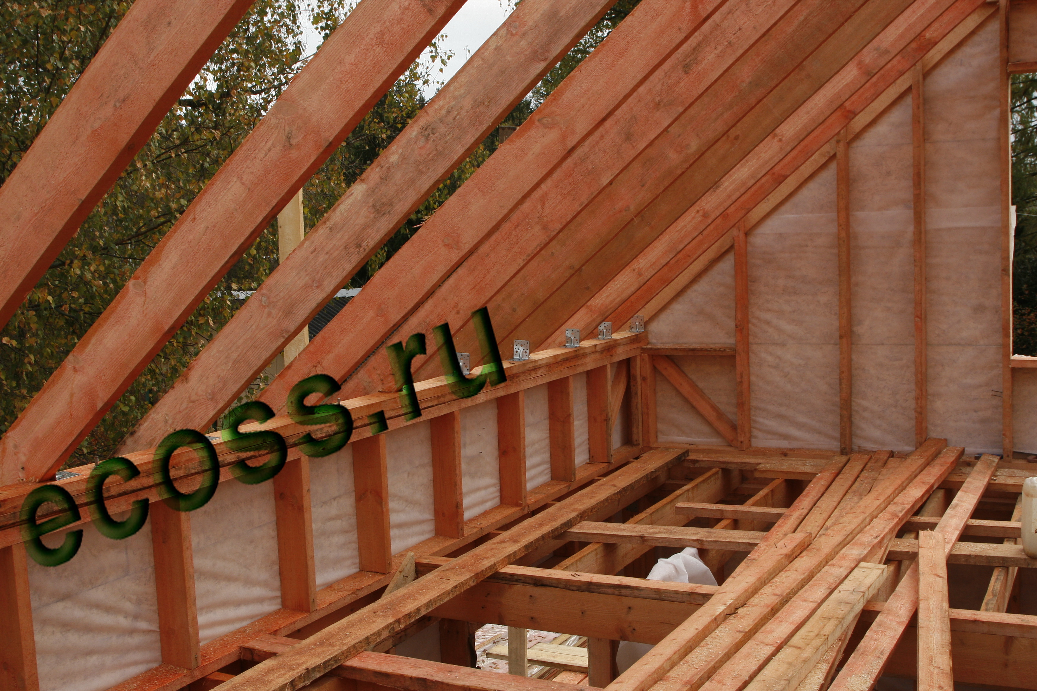

...видимо коллеге известно , что,Zbs, на германщине защита древесины в конструкциях регламентирована промышленной нормой DIN 68800, где не покрываются "ядами" (антисептиками) деревянные конструкции нулевой ("0") и первой ("1") классов опасности. К этим классам опасности относится вся древесина хвойных пород из России ( ель, евро-сосна,пихта, лиственница, сибирская и ДВ сосна и т.д.), а у нас все "халтурстрои" деревянные каркасы стеновые и стропильные покрывают "ядами", да еще и погуще ! :lol: ... Поэтому у них во многих евро-каталогах на фото много отделочной и конструктивной деревяшки с синевой (биржевой грибок)...а есть еще фишка у наших продвинутых столяров--мебеля из массива покрытой синевой и они очень дорогие...
"яда" побольше да погуще
