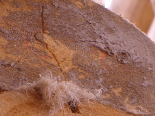

Бревна правда некоторые посинели. Стою я на венце и говорю бригадиру Мише – слушай а чего это я не видел как вы межвенцовые пространства антисептируете – а он глаза выпучил и говорит – а зачем его антисептировать – нам никто не говорил и мы так вообще никогда не делаем. Мы потом весь сруб проантисептируем.
Ничего себе – хорошее начало. Я пишу на данный форум за советом надо или не надо антисептировать, народ не отвечает и я говорю – разбирайте сруб, вы мне должны были все проантисептировать. А мне в ответ звонит директор, говорит нагеля мол не высверлить, мол мы поднимем и все сделаем. В результате строитель с пульверизатором типа прошел по швам (бревно конечно никто не поднимал) и просто пропитали джут утеплитель межвенцовый антисептиком. И дальше погнали.

Печально, но частая ситуация при деревянном строительстве, особенно в летнее время.
По синеве. Если в ТУ производителя специально не прописано, то синева ( окрас) в бревне допускается (увы) в зависимости от сортности глубиной от 1/20 диаметра бревна( 1 сорт) и более.
По ОЦБ Гостов вообще практически нет, только общие.
По брусу, если память не изменяет окрас допускается до 10% площади. Подчеркну, если речь не идет только об окрасе, а не гнили, плесени, поражении грибком.
Бороться с этим явлением, при современном отношении к лесозаготовке и переработке практически невозможно. Здоровой древесины практически нет, да технологии по ее заготовке и хранению не соблюдается. В итоге она приходит к производителю комплектов и на пилорамы уже не кондиционной.
Особенно подвержена древесина этим бякам в июле - сентябре. Когда тепло и влажно.
Сам, на собственном объекте обжегся в прошлом месяце. Загруженное чистое, проантисептированное бревно в Кирове, за 1,5 суток движения к Москве в закрытой и невентилируемой фуре :evil: практически все посинело.
Несколько слов в утешение. Сам окрас на конструктивные характеристики древесины не влияет. Проблема чисто эстетическая.
В большинстве случаев отбеливается и шлифуется. Но отбеливателем бы пока древесина не высохла не увлекался. По сырой древесине может быть только хуже
Сейчас только антисептики. В тяжелых случаях специальные:
