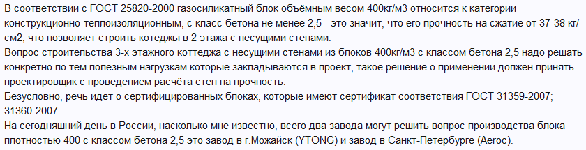

Дома из газобетона отзывы довольно противоречивые, возникают дебаты, как правило тогда, когда предстоит выбрать материал для строительства дома. Масло в огонь и большое количество отрицательных отзывав добавила статья Геннaдия Емeльянова от 28.09.2010 "О чём молчат продавцы газобетона?" где он описывает свойства газобетона и анализирует его свойства. Большинство пользователей невнимательно читали довольно аргументированную статью и основываются только на выводах сделанных автором, а выводы интересны и довольно поучительны начинающему застройщику.
Материал стен должен соответствовать ГОСТу
Главный вывод и самый простой, что строить дом можно практически из любого материала только необходимо все продумать и просчитать. Только в этом случае будет надежный и добротный дом. Я полностью согласен с ним. Получается, что для малоэтажного строительства необходимо применять материалы соответствующие ГОСТу и если строишь дом в три этажа- будь любезен просчитай и армированный бетонный пояс и места крепления несущих перекрытий. Нормальный и грамотный подход.

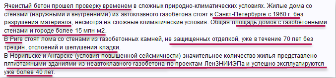

Дома из газобетона строили еще в СССР

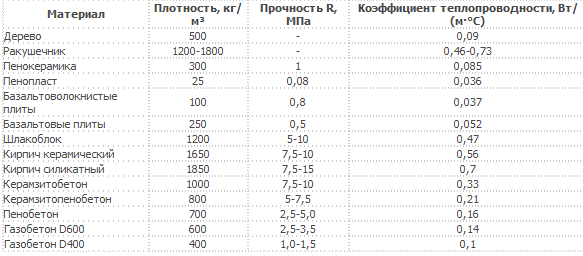

Единственно с чем я не согласен - так это описание теплоизоляционных свойств газобетона. Получается парадокс: ранее построенные дома и эксплуатируемые на протяжении многих лет – построены с тонкими стенами и не понятно, почему там тепло. Что стены должны быть по расчетам на 80% толще …
Теплопроводность стен в зависимости от толщины
Теплопроводность стены,в зависимости от толшины.png (11.48 КБ) 343688 просмотров
Теплоизоляционные свойства материалов
Не берусь утверждать правильности вывода автора но тут связан вопрос с изменением СНИПа II-3-79 (Строительная теплотехника) и ввод новой редакции 23-01-99 (Строительная климатология) вызвал достаточно много изменений в расчетах, том числе и по отношению к газобетону.
Исходя из сказанного, напрашивается простой и понятный вывод, строить можно, только строить нужно грамотно с соблюдением всех действующих норм и правил.

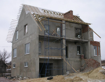

Действительно дом из газобетона отзывы владельцев весьма противоречивые - от самых восторженных до самых отрицательных. Но дома строились и в период Советского Союза и сейчас можно увидеть крепенькие пятиэтажки в Питере. Мне приходилось строить двухэтажный коттедж их этого материала. От владельца не было (и не предвидится) ни одного нарекания. Стены выложены из блоков D400 укладывали на клеевую смесь, фасад шпаклевали по сетке. Делали и бетонный пояс под перекрытие первого и второго этажа. Обычное строительство, только стены из газобетонных блоков. Ничего особенного, работы выполняли строго по проекту. Дом стоит и уже заселен.
Дом из газобетонных блоков 2008 год
Большинство отрицательных отзывов исходит от людей, которые ни когда не жили, или строили дом из газобетонных блоков. Вот самое «популярное» заявление – известь ускоряет процесс коррозии армопояса. Каким образом и какая известь - после изготовления блока в автоклаве в газобетонном блоке нет свободной, активной извести, есть нейтральные соединения силикатов кальция. Тут просто нечем вызывать коррозию армопояса и нет необходимости закладывать полимерную арматуры. Это же химия на уровне школьной программы. Утверждение, что блоки без облицовки мокнут и разрушаются – верно. Но ведь любую стену будь то кирпич, бетон или даже дерево необходимо защищать от воздействия осадков – они тоже разрушаются. Конечно, выбирать материал для стен – вопрос строго индивидуальный, но лукавить и оговаривать неплохой стеновой материал, пожалуй, не стоит.

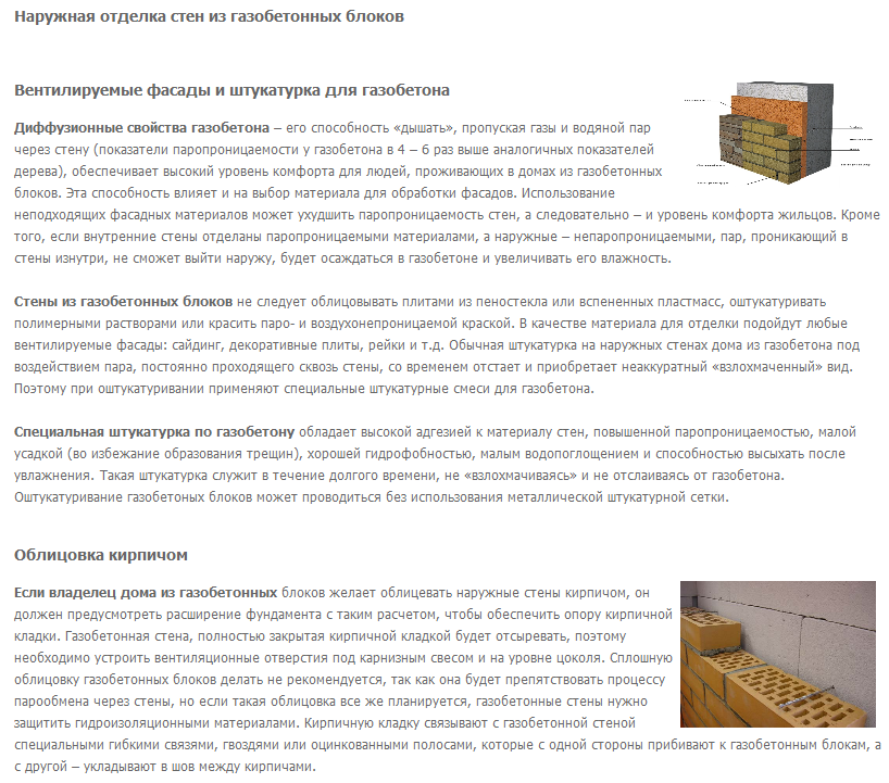

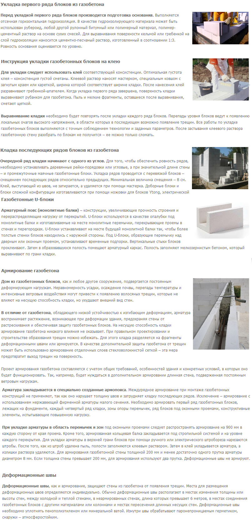

Нашел в интернете замечательную статью о строительстве дома из газобетона. Жалко что ее нельзя разместить тут на форуме. Довольно подробно и хорошо описана технология строительства такого дома, уверен, что жильцы этих домов будут давать только положительные отзывы. Но все равно сделал некоторые скрины статьи по укладке блоков на клею
укладка газобетонных блоков на клею
и наружней отделке.
Наружная отделка стен из газобетонных блоков
