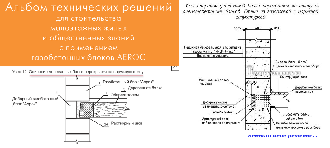

Позвольте немного с вами не согласиться. :? Да, есть разработанные типовые узлы опирания деревянных балок на пенобетон, когда концы балок оборачивают рубероидом и просто на раствор укладывают.
Узел опирания деревянных балок, простейшее решения ...
Но есть такое понятие как местное смятие материалов. В этом случае (при необходимости, зависит от расчетов, марки пеноблоков, пенобетона) необходимо увеличить площадь опирания балки на пенобетон. В этом случае или выполняется устройство а/пояса или установка прокладок...

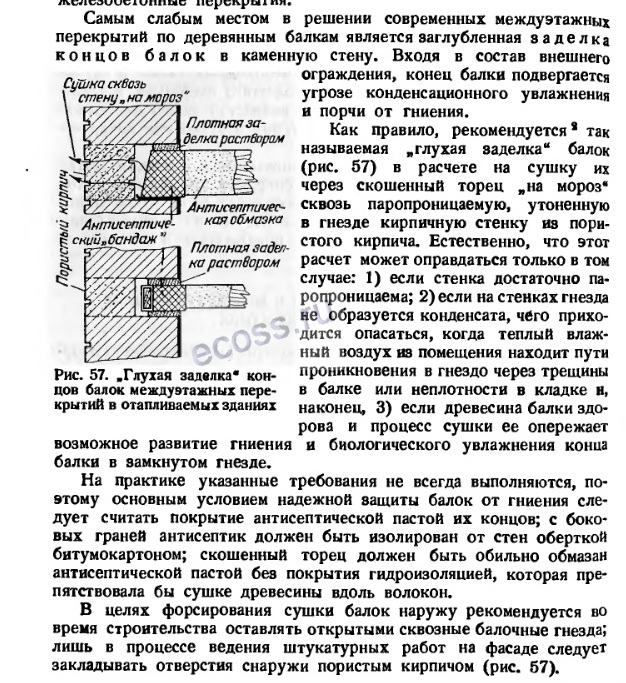

Но есть такое понятие как местное смятие материалов. В этом случае (при необходимости, зависит от расчетов, марки пеноблоков, пенобетона:-) необходимо увеличить площадь опирания балки на пенобетон. В этом случае или выполняется устройство а/пояса или установка прокладок...
каллега, вот тоже пример заделки балок...есть ли разница между вашим предложенным и этим ( рис. 57) ?
рис. 57
