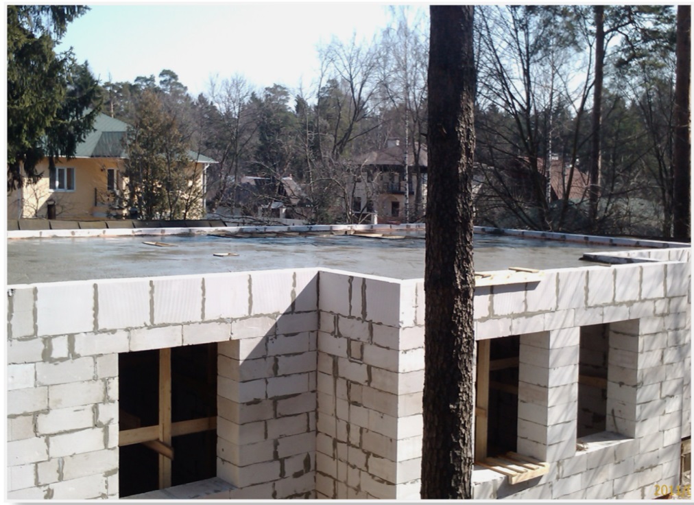

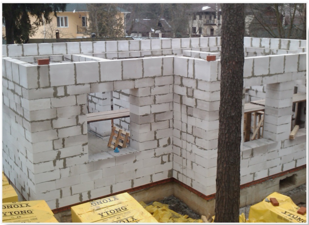

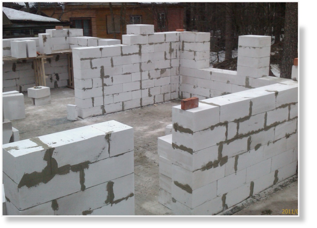

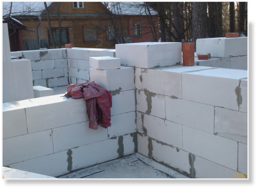

У нас дом в два полных этажа + мансарда. Перекрытия между первым и вторым из жб плит, между вторым и третьим – деревянные, но в обоих случаях по периметру идет армопояс. Иначе слишком велика будет нагрузка на несущие стены, ведь это три этажа. Вообще дом сложен из блоков Ytong, производство Можайского завода, блоки марки D500, толщиной 500 см. Такой толщины вполне достаточно, чтобы не заморачиваться потом с утеплением, в доме всегда тепло, даже в сильные морозы. Но у нас стоит мощный котел отопления, от этого микро-климат тоже зависит, естественно. Все стены, и несущие, и перегородки, сложены из блоков, при чем, две несущие стены внутри сложены из D375 того же завода. Сами блоки очень высокого качества, с отличной геометрией, и минимальной погрешностью в размерах между собой, за счет этого их можно укладывать максимально близко друг к другу, с швами в 2-3 мм. Единственная проблема – блоки очень тяжелые, весят до 50 кг каждый, рабочим было тяжело таскать их на второй этаж. При разгрузке блоков с трейлера кран уронил одну палету, а еще несколько оказались бракованными, блоки раскалывались на части. Поставщик тут же прислал новые блоки взамен испорченных, при чем БЕСПЛАТНО! Прилагаю несколько фото, завтра еще найду фото дома в законченном состоянии

К сожалению, нет возможности сейчас выложить фото дома, когда полностью подняты стены и уложена кровля, но если говорить об отзывах к этому материалу - у нас претензий нет. Дом теплый, крепкий, собирается он достаточно быстро. Из минусов можно упомянуть два момента: во-первых, как я уже писал, блоки довольно тяжелые, по пол-центнера каждый, укладывать их необходимо вдвоем. И во-вторых, существенная толщина стен (0,5 метра в нашем случае) может быть очень неприятна, если у вас небольшая площадь дома. В нашем случае мы решили пожертвовать этим полуметром с каждой стороны, так как преимущества материала тоже очевидны.

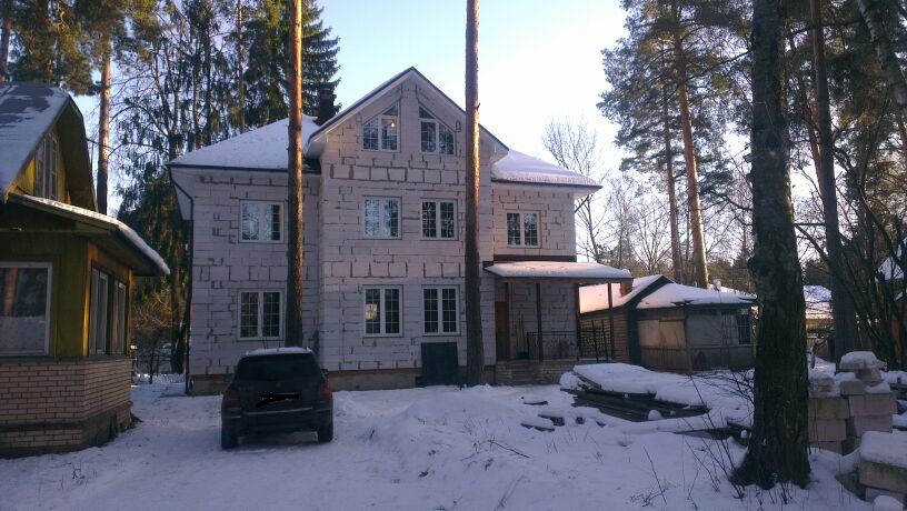

Как понял, еще не выполнена отделка фасада... или не прав? Вот бы эти фото посмотреть, именно фасад, где видны все три этажа и кровля...

Фасад не облицован и сейчас, но три этажа и кровлю показать могу, сегодня чуть позже выложу фото.

kinto, по вашей просьбе, выкладываю фото дома в законченном состоянии, с кровлей. Прошу прощенья, что так долго не мог ответить, дел много :)
