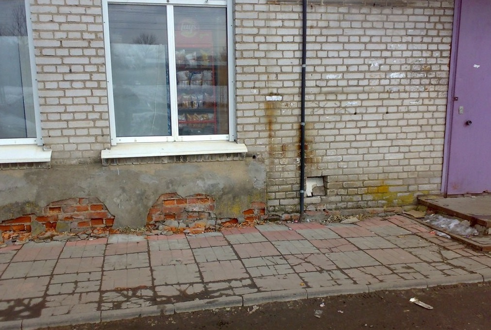

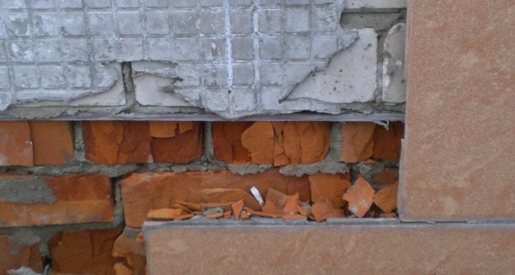

Силикатный кирпич в цоколе, смотрим фото. И сразу смотрим на керамический там же))
керамический и силикатный кирпич в цоколе
Да, фотки не самые удачные, но понятные!
Водопоглощение у кирпича примерно одинаковое, и что интересно, у керамического, который идет в цоколь, даже больше во многих случаях. Но вот другой вопрос, насколько хорошо влага уходит из того самого кирпича.
Керамический - обожженная прессованная глина, силикатный - песок и известь. В керамическом влага задерживается, из силикатного уходит понемногу.
Почему же все так против силикатного, хотя во многих случаях он живет дольше керамического? Наверное, потому что есть миф, есть СНиП, есть рекомендации многих и многих. А есть еще и реакция с агрессивной средой, которая чуть сильнее воздействует на силикатный кирпич. Речь о высоком уровне грунтовых вод и содержании внутри них всякой дряни, как то соли и т.д.
Ну, тут вроде как понятно. Можно и один, и другой материал применить, если защитить, если поднять цоколь, если зашить фасадом и так далее, если сделать отмостку правильно и тому подобное! Но нужно всегда отталкиваться от четких требований и технологий, вот что важно. Нельзя применять в работе современный дешевый рубероид и надеяться только на него, нельзя заливать отмостку без оснований, нельзя делать обратный уклон... тут все одно за другое цепляется, и нельзя сделать одно хорошо, а второе, спустя рукава, со скидкой на то, что уже что-то одно и так хорошо и дорого!! Всегда спрашивайте, а потом делайте, а не наоборот, и будэ вам счастье)
