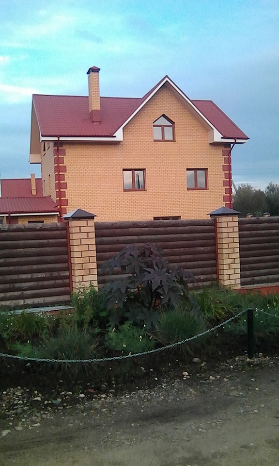

Посчитать точно очень сложно, но приблизительно прикинуть можно. Нужен точный чертеж будущего дома, понимание схемы кладки, расчеты площадей и объема не только жилого здания но и самого кирпича. Плюс учесть процент битого кирпича, который будет в любом случае еще на этапе транспортировки к месту строительства.
У нас ушло 14 паллет кирпича по 480 шт. в каждой, на одноэтажное здание площадью в 98 квадратов при укладке в 1,5 кирпича с большим количеством проемов...
