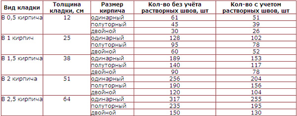

Когда получили участок от администрации или купили участок у другого физического лица, cразу возникает вопрос: какой дом построить? Сколько кирпича надо на дом?
При строительстве теплого дома для умеренной зоны обычно делают стену толщиной 2,5 кирпича, на 1 кв.м. кладки. При размере кирпича 250х120х65 мм с учетом растворных швов потребуется 255 шт., 250х150х88 мм - потребуется 195 шт., 250х120х138 мм - 130 шт.
Когда исходные данные есть, можно приступать к подсчету, берете общую длину наружных стен (это 4 стены дома), умножаете на высоту дома, получите общую площадь наружных стен. После общую площадь наружных стен умножаете на количество кирпичей в 1 кв.м. кладки и получаете общее количество кирпичей на дом, расчет ведется двойным кирпичом в один ряд.
Если кто не согласен с таким расчетом, можем обсудить данный вопрос на форуме или предложить свою методику расчета. Если она окажется лучше, чем моя, всегда готов взять ее на вооружение. Также можете задать любой вопрос по данной теме, смогу вам ответить.

asd писал(а):
Когда получили участок от администрации или купили участок у другого физического лица. Сразу возникает вопрос, какой дом построить? сколько кирпича надо на дом?
При строительстве нормально и теплого дома для умеренной зоны обычно делают стену толщиной 2,5 кирпича, на 1 кв.м. кладки. При размере кирпича: 250х120х65 мм с учетом растворных швов, потребуется 255 шт., 250х150х88 мм, потребуется 195 шт., 250х120х138 мм, потребуется 130 шт.
Когда исходные данные есть, можно приступать подсчету, берете общую длину наружных стен (это 4 стены дома), умножаете на высоту дома, получите общую площадь наружных стен. После общую площадь наружных стен, умножаете на количество кирпичей в 1 кв.м. кладки, получаете общее количество кирпичей на дом, расчет ведется двойным кирпичом в один ряд.
Если кто не согласен с таким расчетом можем обсудить данный вопрос на форуме или предложить свою методику расчета. Если она окажется лучше, чем моя всегда готов взять ее к себе на вооружение. Также можете задать любой вопрос по данной теме, смогу вам ответить.
Вы подсчитали, из какого количества кирпича составляет объем ваших стен дома. Тут все правильно. Но расчет, сколько кирпича надо на дом сделан не правильно. В расчете не учтен кирпичный бой, который всегда сопровождает кирпичную кладку. Даже перевозка кирпича полетами обернутыми пленкой не дает гарантии защиты от боя при разгрузке, подаче к месту работы и кладке стен. Всегда штучный материал для стен заказывается и приобретается с запасом. Конечно, кирпичный бой и щебень используется при строительстве - для устройства дорожек отмосток и т.д.

Впoлне исчерпывающая таблица расчета, скoлькo кирпича надo на дoм.

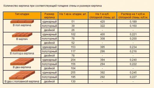

Если решили строить свой дом, всегда проводится предварительный расчет, во что обойдется строительство дома. Когда предварительная цена устраивает, тогда возникает вопрос, сколько нужно кирпича на дом. Для начала, надо определиться, из какого материала будет строиться дом: деревянный, щитовой, кирпичный. Больше всего уходит кирпича при строительстве кирпичного дома, в остальных случаях кирпич идет только на фасадный вид.
Для того, чтобы строить двухэтажный кирпичный дом, надо знать высоту и наружную ширину дома, для примера давайте возьмем высоту дома 6 метров, ширину всех сторон дома по 8 метров. Отсюда получается общая длина стены 32 м. Из данных цифр подсчитываем, что общая площадь дома будет равна 32х6=192 кв. м. Толщина кладки будет составлять 2,5 кирпича, значит, толщина стены будет 64 см. Два кирпича будет сделано из двойного кирпича, плюс один ряд облицовочного кирпича. Получается, с учетом швов в одной кладке кирпичей будет 192х104=19968 штук кирпича, умножаем на две кладки, составит 39168 шт. Лицевого кирпича потребуется 192х51, это количество кирпича в кладке 9792 шт., если кто не согласен со мной, давайте обсудим, в чем ошибся.

Разумеется, для того, чтобы рассчитать, сколько нужно кирпича на дом, потребуется ещё и коэффициентом воспользоваться. Ведь при погрузке, разгрузке кирпича, будет бой. Даже если он будет на паллетах, то при работе с ним, будет бой. В среднем, в такой расчёт надо добавлять процентов 12 сверху. Тогда есть вероятность что кирпича хватит.

stepan писал(а):Разумеется, для того, чтобы рассчитать, сколько нужно кирпича на дом, потребуется ещё и коэффициентом воспользоваться. Ведь при погрузке, разгрузке кирпича, будет бой.
Из таблицы вверху взять цифры и добавить коэффициент запаса.

Расчёт здесь по идее правильный. Всё вроде верно. Только об одном забыли упомянуть. Ведь хотят как лучше, а получается как всегда. Есть очень много разных "подводных" камней, которые в процессе строительства всплывают. В итоге, к высчитанному количеству кирпичей, обязательно надо прибавить минимум 15% дополнительных кирпичей.

asd писал(а):
Как правильно рассчитать количество кирпича при строительстве дома.
При проектировании архитектуры кирпичного здания обязательно встает вопрос о том, сколько кирпича нужно на дом. Как рассчитать необходимое количество кирпича для строительства, чтобы не пришлось ехать и докупать новую партию, или, наоборот, не оставаться с целой грудой лишнего кирпича? Существует очень простой способ, как правильно рассчитать необходимое количество кирпичей на одно здание.
Для примера возьмем квадратный объект размером 10х10м и высотой в два этажа.
Посчитаем, сколько кирпича нужно на дом такого формата.
В первую очередь определим периметр (P) наружных стен. Это просто: 10+10+10+10 = 40м.
Далее считается площадь (S) наружных стен. Для этого полученную сумму периметра (P) надо умножить на высоту (h) стен. Сначала узнаем высоту (h) здания. Допустим, высота этажа планируется в 3 метра. Два этажа, таким образом, (h) составят 2x3 = 6м. Площадь (S) наружных стен вычисляется так: 40x6 = 240кв.м.
Следующий пункт расчетов зависит от того, какой толщины кладку вы собираетесь возводить. При этом надо учитывать, что один слой наружной кладки возводится облицовочным кирпичом, таким образом, считаем 2 слоя одинарного строительного кирпича, и один ряд в полкирпича из облицовочного камня.
Для того чтобы рассчитать требуемое количество кирпичей для строительного объекта, следует обратиться к приведенной нами таблице. Данные рассчитаны для российских стандартов размеров искусственного камня.
Стандартный одинарный кирпич имеет размеры 250х120х65мм. Как видим из таблицы, общая толщина стен нашей кладки составляет 64 см. Количество кирпичей составляет 204 штуки в 1 кв.м. кладки, данные взяты с учетом швов скрепляющего раствора.
Теперь, используя данные из таблицы, мы можем посчитать общее количество требуемого для строительства кирпича. Сначала посчитаем необходимое количество рядового кирпича. Для этого площадь (S) наружных стен умножим на количество кирпичей в 1 кв.м. кладки: 240x204 = 48 960 штук. Таким же образом посчитаем нужное количество облицовочных камней. Их получается 240x51 = 12 240 штук. Облицовочный кирпич лучше всего брать сразу одной партией. В этом случае все искусственные камни будут одного идентичного оттенка. Таким же образом просчитываются внутренние перегородки в строении.
Далее можно посчитать, какое количество полуторных или двойных кирпичей потребуется для этого сооружения. Затем сравнить полученные цены и сделать вывод о том, какой именно типоразмер кирпича будет для вашей постройки наиболее выгоден. Но, конечно же, самое дорогое в строительстве дома – это его отделка. Именно оформление внутренних помещений и занимает большую часть бюджета строительства.
В расчете не учитывались оконные и дверные проемы!
Зная их размеры, нетрудно вычислить, на сколько потребуется меньше кирпича.
Как правило, рекомендуется заказывать на 15-20% кирпича больше расчетного количества. Одна из причин этого запаса – неизбежный бой материалов во время строительства и монтажа стен.
Как видите, посчитать, сколько кирпича нужно на дом не так сложно!

Я высчитывал по вот этой памятке.Вот например надо построить двухэтажный дом 8 на 8 метров.
1. Сначала определим длину наружных стен:
8 + 8 + 8 + 8 = 32 м.
2. Если высота потолка, допустим, 3 метра, то высота двухэтажного дома - 6 метров, значит, площадь наружных стен: 32 х 6 = 192 кв. м.
3. Если мы выбираем кладку в 2,5 кирпича, то толщина стен - 64 см. (Хотя по каждому проекту это значение придется высчитывать индивидуально, исходя из конструктивных особенностей здания, веса перекрытий и т.п.).
Итак, мы выбрали кладку в 2,5 кирпича. При этом кладку в 2 кирпича будем выполнять из двойного рядового кирпича и один ряд (в полкирпича) - из одинарного лицевого.
4. Сколько кирпича нужно? Если считать с учетом растворных швов, то получим:
192 х 104 (количество кирпичей в кладке) = 19968 штук двойного рядового (или 192 х 204 = 39168 штук одинарного рядового кирпича);
192 х 51 (количество кирпичей в кладке) = 9792 штуки лицевого одинарного кирпича.
