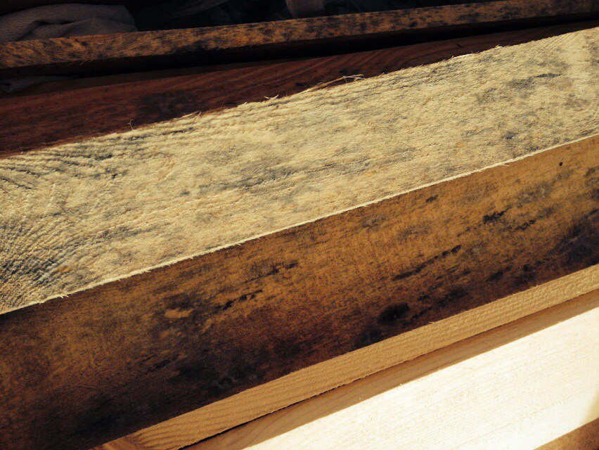

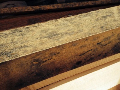

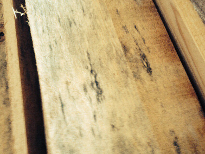

Короче есть у меня немного леса. Неделю или полторы назад привез сырую доску сосновую и по глупости сложил стопкой. Сейчас дошли руки до работы с ней, полез, а она вся в плесени. Лежала в теплом сухом помещении, но видимо внутри то влаги немеряно было, и вот это дало свой эффект.
Скажите, пжл, можно ли использовать данный материал? Хочу снять шлифовкой слой гадости сверху, а потом как? Антисептиком покрыть? Планировалось эту самую доску красить, и именно антисептиком колерованным, но думаю сначала отдельно антисептиком вскрыть? Правильно, или может дадите более корректный совет! Спасибо!!
Вот это все дело на фото ниже:
сырая доска покрылась плесенью

..пока ничего страшного нет...проложите правильно доску для проветривания и просушите в этом же теплом помещении... по показанным фото, грибок пока поверхностный...потом обычной "Белизной" (раствор хлорки для отбеливания) смоете всю черноту...можете вначале шлифануть и темные места так же обработать Белизной ( только не покупайте дорогой для дерева отбеливатель типа тиккурила, эффект тот же , а цена очень разная )...ежели грибок проник уже более толщ 4 мм, тогда возьмите строительный фен и места поражения прогрейте до 80 градусов, хотя это чернота и так сходит при обычной сушкой...

бррр... какой ужас. А для чего стопкой хранили? По незнанию, или чтобы форму не изменило дерево?:-) Нет, простите, я не пытаюсь смеяться над вами, просто я так как-то лет 15 назад тоже лес закупил и сложил его стопкой, да еще и придавил сверху, чтобы не повело и не покрутило во время постепенной самопросушки. Эффект получил тот же!
Как справился? Да тем способом, что вам уже описали выше. Соскреб живность сверху, и белизной пару раз обработал. Чернь не ушла, во многих местах, помню, пятна темные остались, но зато изнутри больше ничего не произрастало! Пробуйте, если вовремя взяться, то спасете дерево!

Pogarik писал(а):..пока ничего страшного нет...проложите правильно доску для проветривания и просушите в этом же теплом помещении... по показанным фото, грибок пока поверхностный...потом обычной "Белизной" (раствор хлорки для отбеливания) смоете всю черноту...можете вначале шлифануть и темные места так же обработать Белизной ( только не покупайте дорогой для дерева отбеливатель типа тиккурила, эффект тот же , а цена очень разная )...ежели грибок проник уже более толщ 4 мм, тогда возьмите строительный фен и места поражения прогрейте до 80 градусов, хотя это чернота и так сходит при обычной сушкой...
Честно говоря, у меня пару раз не получилось просушить вот так вот... плесень начала развиваться дальше, доски загубил. Но в большинстве случаев получается. Главное тепло, проветривание... застоя не должно быть, влажности. Белизной нормально должно все выводиться. Грубо говоря, Белизна стоит реально копейки. Дорогими антисептиками обрабатывать, так проще лес новый купить, это действительно... Ну, при условии такого леса, что обычная сосновая доска не лучшего качества))

Доброго дня всем. И Спасибо сразу всем, кто откликнулся на проблему, принял участие!
Сейчас максимально снял с поверхности доски плесень или как эту чернь называть... бруском просто с наждачкой. Потом обработал каким-то недорогим антисептиком, был у меня там какой-то не очень. Потом просто все белизной хорошо пропитал. Сейчас 2 дня наблюдаю, пока ничего не растет из дерева)) Рано, может, а может и убил все. Все доски стоя сохнут под стеной. Правда, несколько штук еще в черноте валяются. Сегодня приведу их в порядок!
Также попробовал монтажным феном. Я так понял, что при 80 градусах эта живность гибнет, верно? Греть на одном месте нужно 5-6 секунд примерно, чтобы получше был эффект, наверное. Думаю, что обработанные доски повторно Белизной покрою еще. Феном уже прошелся по тем местам и рядом с ними, где они были плесенью побиты. С остатком досок сделаю наоборот - наждачка, фен, 2 слоя Белизны… в таком порядке. Посмотрим через недельку, как оно будет.
Кстати, об Белизны доска желтая, яркая)) А феном неплохой рисунок дерева обожженного получается.
