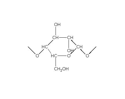

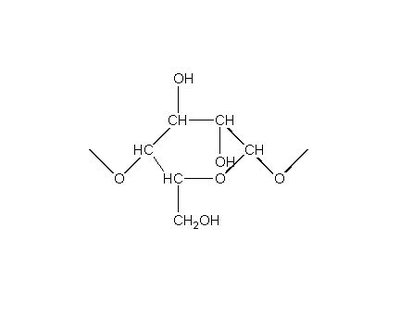

RMC-Kursk писал(а):При контакте с открытой целлюлозой дерева молекулы масла сцепляются с молекулами целлюлозы
Тут на самом деле никакой мистики нет.
Вот молекула целлюлозы - полимер, ни одной открытой связи - куда будем цепляться?
Куда цепляться маслу к целлюлозе?
