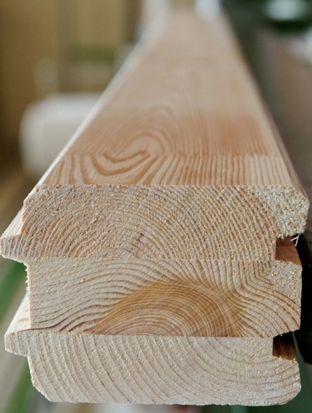

Начнем, пожалуй, с того, что клееный брус - это множество малых брусков, которые склеены между собою специальным клеем. Размеры малого бруса в среднем составляют около 30 сантиметров по длине и 5 сантиметров по толщине. В качестве материала обычно используют хвойную древесину. Достоинство клееного бруса состоит в том, что имеется возможность создавать такие большие брусья, которые невозможно получить путём обработки цельного бревна.
Картинка для сообщения о том, клееный брус где производят
Часто для изготовления клееного бруса применяют не малые бруски, а доски. Только в любом случае, влажность древесного материала не должна превышать 7-8 процентов (максимум 10).
Изготавливают клееный брус на специализированных фабриках, оснащённых фрезеровальным сушильным, а также распилочным оборудованием. Для изготовления тех же досок должны подбираться исключительно ровные брёвна, которые не имеют каких-нибудь природных деформаций.
