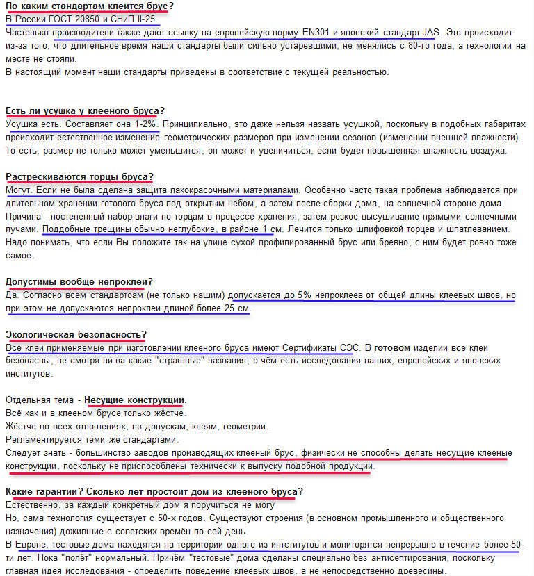

Никто ничего не ставит вверх ногами. Просто очень много противоречивой информации о свойствах клееного бруса. Комментарии и отзывы даже профессиональных строителей заставляют задумываться…
Вот … «мне не приходилось самому строить дома из клееного бруса (писал в своем комментарии на эту тему) .. товарищ остановил свой выбор на этой конструкции дома…» и дом мне понравился. Потому свой недостаток опыта в этом вопросе, стараюсь восполнить разной информацией из интернета, учитывая, что … «информация из внешних источников - всего лишь точка отсчета, а не указание к действию»...
На профессиональном форуме Дом и дача нашел статью «Клееный брус. Вопросы и ответы». К статье приложено большое количество самых разнообразных комментариев. Да простят меня админы этого форума, за скрины, сделанные со статьи. Заниматься пересказом и толкованием чужих мыслей было бы не совсем правильно. Ведь смысл статьи, как и на любом форуме, вопросы и ответы когда правильные, когда спорные.
Из статьи на форуме «Клееный брус. Вопросы и ответы»

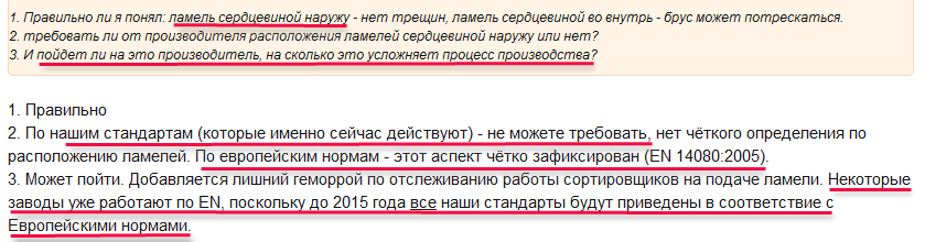

Вот основные вопросы статьи и в них указывается, что в России существует ГОСТ 20850 и СНиП II-25 по которым изготавливается клееный брус, а все ТУ это небольшие уловки производителей для узаконивания «своих уникальных технологий». Но утверждение, что к 2015 году все производители перейдут на Европейский стандарт EN, так как ВСЕ нормы действующий в России будут приведены к их требованиям – вселяет надежду на качество клееного бруса.
к 2015 году все стандарты приведут в соответствие EN

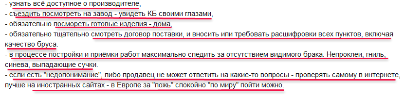

Очень понравились советы, как приобретать клееный брус.
Из комментариев ... Советы при покупке клееного бруса

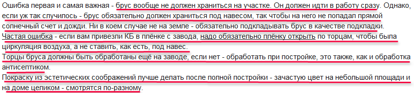

Не стоит пренебрегать и правилами, если брусу придется храниться на участке.
Из комментариев ... Как должен хранится брус на участке

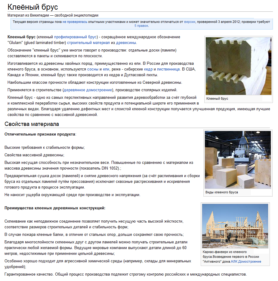

kopatich писал(а):а как прочность, тепло сохранение и стойкость к среде - не гниет, мыши грызут... расскажите поподробнее пожалуйста, а нужно же еще дополнительно обрабатывать, подскажите что нужно делать?
Тема клееного бруса на форуме рассматривается во многих топиках в комментариях и отзывах вы легко могли бы найти ответы. Но раз вам сделать это трудно, посмотрите скрин из Википедии.
Клееный брус Материал из ВИКИПЕДИИ
Что можно добавить - при соблюдении технологии производства и стандартов EN клееный брус может достойно конкурировать со многими стеновыми и конструктивными строительными материалами.

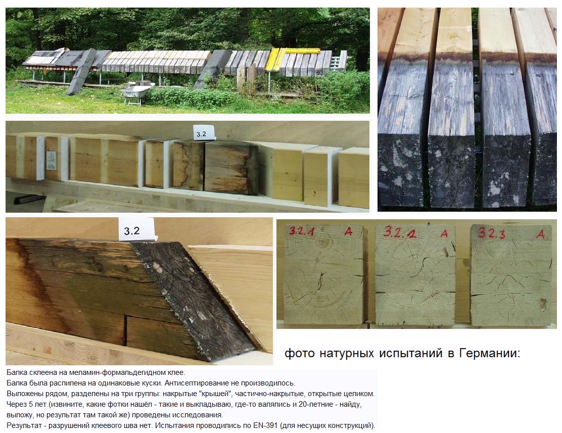

perslim писал(а):... То, что клеи проходят экспертизу, пояснять не буду. ...
Цитата из темы "Сколько стоит клееный брус"
perslim писал(а):...Для информации. В Европе, имеются "тестовые дома" из клееного бруса. Расположены дома на территории нескольких институтов и постоянно контролируются (мониторятся) ими в течение уже более 50-ти лет. Претензий к качеству домов НЕТ. Самое главное -"тестовые" дома изготовлены без антисептирования, так как главная идея исследования - выявить и определить поведение и качество клеевых швов, а не стойкость самой древесины.
Перенес цитату perslim в эту ветку для удобства. На уважаемом форуме мне встретились фотографии тестового клееного бруса, хранящегося под открытым небом, и не защищенного никаким покрытием. Судить о прочности клеевого шва бруса можно по снимкам.
Испытания клееного бруса в Германии
Это серьезный аргумент скептикам. Повторюсь, клееный брус, изготовленный с соблюдением стандартов EN будет "достойно конкурировать со многими стеновыми и конструктивными строительными материалами".

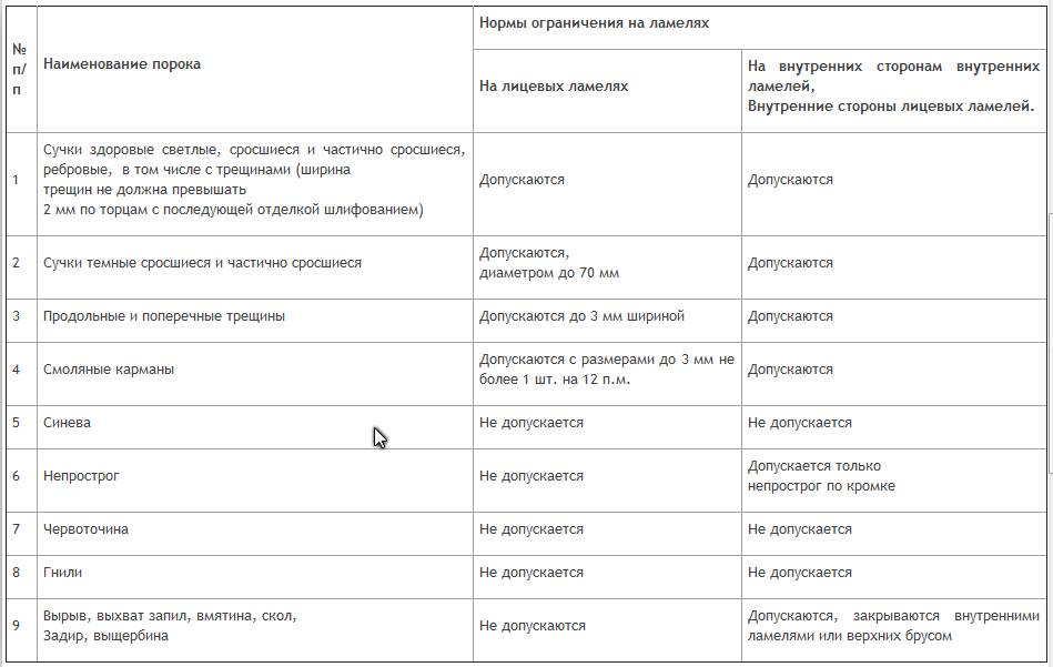

Aliss писал(а):... Комбинат АПС работает только с высококачественным материалом. А что касается тепло сохранения, то могу сказать, что зимой хорошо сохраняется тепло, а летом, наоборот, прохладно.
Немного можно сомневаться насчет утверждения насчет именно высококачественного материала. Посмотрите сами ТУ на ламели при производстве бруса.
Нормы ограничения на ламелях бруса компании
И это ТУ компании не из дешевого сегмента строительства жилых домов и коттеджных поселков. Хотя компания АПС реализовала, и довольно удачно, большой количество проектов домов из клееного бруса в Подмосковье.
