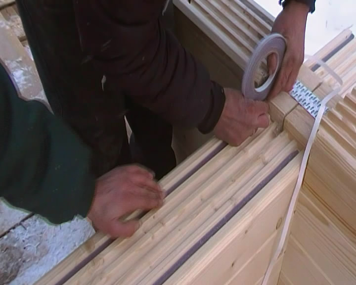

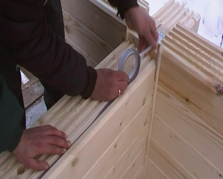

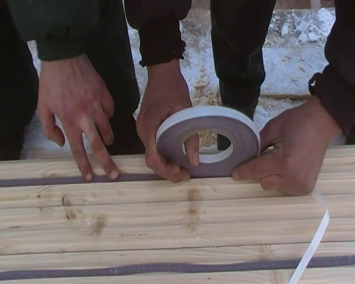

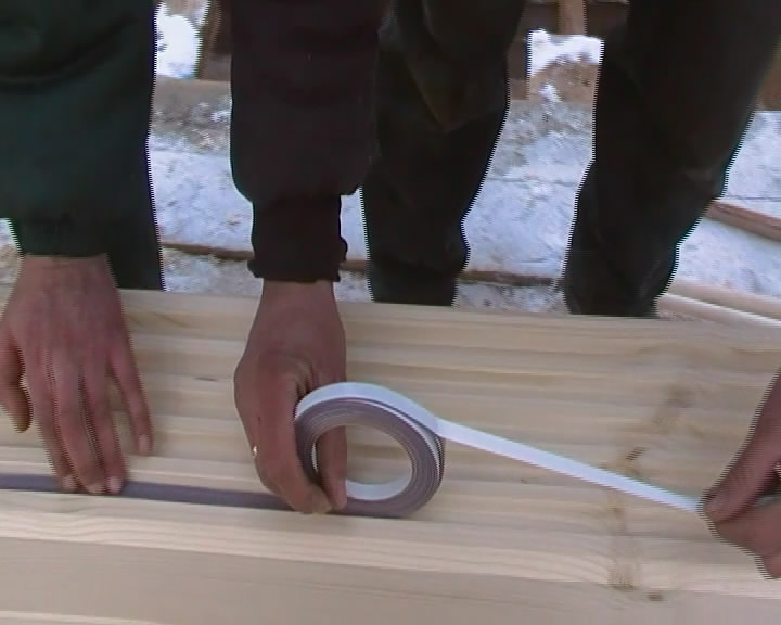

ПСУЛ и монтируется в сжатом виде. Процес расширения в зависимости от температуры и влажности может достигать более 15 часов
Ниже фото процесса. Правда брус не клеееный, но алгоритм, думаю будет понятен

Правдоруб писал(а):ПСУЛ и монтируется в сжатом виде. Процес расширения в зависимости от температуры и влажности может достигать более 15 часов
Спасибо за полезную информацию. Как-то не приходилось сталкиваться с таким способом утепления. Выглядит все достаточно просто и похоже действительно надежно.
