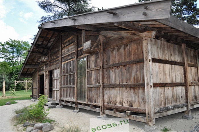

финиш у всех одинаковый--все и всё умирает в этом мире, только процесс умирания (термическая болезнь) может разнИться, но это всё суета...
каркасник 1909
