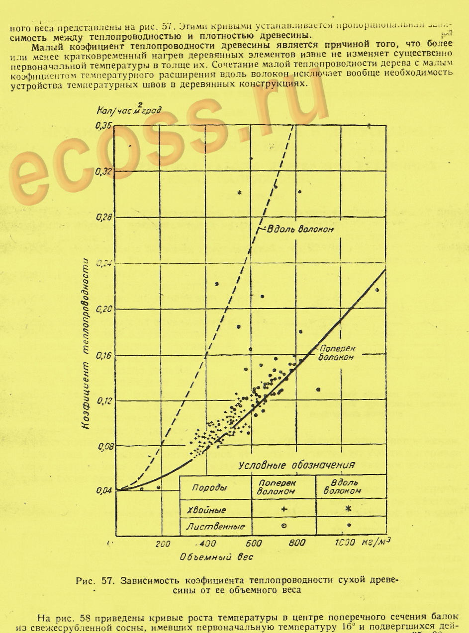

...эти сказки сами придумали или в гараже услышали ?...толщина утеплении крыши разная бывает из разных материалов, но точно не из клееного бруса, уж больно дорого и не технологично крышу утеплять клееным брусом, точно как шубу в трусы заправлять... :lol: ..давненько так тут не смешили... :lol:
Вы не переживаете, смешить это не наш бизнес, оставим его вам!, тем более и тема у вас появилась - утепление крыши клееным брусом.
А так для справки, утепление крыши также должно соответствовать нормативным требованиям по тепловому сопротивлению для конкретного региона( но опять же, это в первую очередь касается домов для постоянного проживания).
Ну? а насчет сказок, так на этом сайте есть ссылка на СНиП 23-02-2003 "Тепловая защита зданий" , посмотрите, а то люди по несколько раз переделывают свои постройки.
Согласно этого норматива, можно определить какая должна быть толщина стены из планируемого стенового материала. Поэтому , на мой взгляд( свое мнение ни кому не навязываю) основной недостаток клееного бруса , который в основном используется для строительства домов(200 и даже 240мм) низкое тепловое сопротивление, которое ниже нормативного более чем в 2.5 раза. Но повторюсь, это касается домов для постоянного проживания, ну а если строить дом из клееного бруса, то каким его рассматривать?

...зачем же озвучивать свои глупости и невежество опять ?...речь в топике шла клееном брусе, который применяется в СТЕНАХ !... а вы по своему скудоумию и необразованности всё смешали в кучу...согласно вашему СНиПу толщина стены из бруса (сосна) для МО для ПМЖ должна быть не менее 450-500 мм ( а для Сибири около 600 мм)!...а почему так приняли, вы никогда объяснить (эту ошибку ) не сможете,т.что не надо попугайничать тут с умным видом...а по Правилам ДК, стена из бруса для МО 200 -240 мм, но без учета внешней обшивки, но правила были писаны, доказаны и приняты в те времена, когда наружная обшивка была суммарной толщ. 75 мм-100 мм...но клееного бруса без внешней обшивки достаточно 300-340 мм, а не ваши сниповские 450-500 мм с коэффициентом для "россиянского дурака" поколения пепси...
зашифрованная картинка для понимающих в ДК

Вы уж так сильно не убивайтесь, в интернете полно доступной информации, не ограничивайте себя чтением 4 книжек.
Среднестатистическая теплопроводность древесины для расчета ее теплового сопротивления , принимается - 0.15, в реалии может быть другой, в зависимости от эксплуатационных условий.
Соответственно, если использовать в расчетах это значение, то толщина бруса для Подмосковья должно быть 450-500мм по СНиПу, для других регионов - будет другим.
На вашем рисунке все же видно, но там приведены данные идеальных лабораторных условий(сухая зона) , если же его скорректировать для нормальной и влажной зоны, в которой мы живем, то и получиться 0.15
Если вы с этим не согласны, то это не значит, что так оно и есть!
