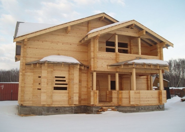

В чём же заключаются недостатки дома из клееного бруса построенного? Насколько хорош этот материал и целесообразно ли его вообще использовать?
Недостатков здесь 2 основных и множество второстепенных. Основные минусы состоят в том, что клееный брус - это не просто дорого, а весьма, и весьма дорого (особенно за своё качество).
Недостатки дома из клееного бруса: а есть ли они вообще?
Проведём наглядное сравнение, простой брус имеет цену от 3 000 до 10 000 рублей за один метр кубический. Цена на этот материал зависит от влажности древесины, а также от породы используемого для его изготовления дерева. А теперь возьмём клееный брус, цены здесь имеют средний диапазон от 15 000 до 21 000 рублей. Но может клееный брус потому и дороже, что лучше?
А вот и нет, этот клееный материал заметно хуже, ведь изготавливают его с использованием клея, который в зависимости от марки может выделять внутрь дома разные токсичные примеси. По-поводу клееного бруса можно с уверенностью сказать: "не всё то золото, что блестит".
Уж лучше взять нормальный сушёный брус либо оцилиндрованное бревно. Не правда ли?

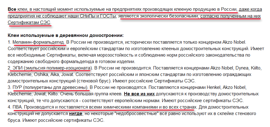

Пожалуйста, не пишите топики, не ознакомившись с технологией производства материалов... ;)
Ни одно предприятие не применяет "вредных клеев" Все клеи, используемые для производства клееного бруса, имеют обязательно Сертификаты СЭС. :!:
Клеи используемые в деревянном домостроении
В готовом брусе все клеи безопасны, есть исследования наших, японских и европейских институтов. А пропитки, иное дело- вся помещение будет "дышать" ими. Но все стены из бруса покрываются лаком или другим защитным составом - одна химия закрывает другую - важно рассматривать экологичность отделочных материалов...
В европейских странах клееный брус ценится меньше профилированного, в России цена обосновывается затратами на производство, применение импортных материалов и оборудование...

Ни одно предприятие не применяет "вредных клеев" Все клеи, используемые для производства клееного бруса, имеют обязательно Сертификаты СЭС. :!: [attachment=0] В готовом брусе все клеи безопасны, есть исследования наших, японских и европейских институтов. А пропитки, иное дело- вся помещение будет "дышать" ими. Но все стены из бруса покрываются лаком или другим защитным составом - одна химия закрывает другую - важно рассматривать экологичность отделочных материалов
Уважаемый Temabud, к сожалению, Вы частично пребываете в плену иллюзий. Даже если рассуждать о том, что вредоносный клей для бруса в России не производится, то кто, собственно, мешает покупать этот клей в Китае или других странах по бросовой цене?
Про недостатки дома из клееного бруса сказать можно многое, однако на этот вопрос в реальности можно будет ответить не ранее, чем лет эдак через 40. Кстати, отвечать на этот вопрос должны исключительно собственники такого дома.
А сертификаты :D... Можете поверить, есть способы обойти их. Существуют относительно добросовестные строительные фирмы, а существуют и такие, о которых добром словом и не скажешь, даже если постараешься.

Очередной "ЛЯП" ... ;) А вы приведите конкретные факты. Компания... применяет клей... вредность... :!: А так только рассуждения ... "Кот в Шляпе с Пером" - нельзя же выдавать свои домыслы за истину
Кто мешает приобретать недоброкачественный клей. :?: ГОСТы и EN а к 2015 все существующие нормативы будут приведены к Европейским стандартам и компании, выпускающие недоброкачественную продукцию, просто сами закроются. Контролирует производство государство со своей службой стандартов и СЭС, сами компании (Саморегулируемые организации). Все стремятся попасть на Еврорынок. На рынке клееной продукции сейчас сильная конкуренция и выпуск некачественной продукции будет просто не выгоден компаниям даже на внутреннем рынке. Сегодня претензии не к качеству клея, а к нарушению отдельными компаниями технологии производства клееного бруса и изделий из него.
