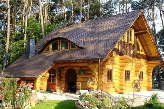

Итак разница по цене самих материалов составляет около 3,5 раз в пользу оцилиндрованного бревна, которое дешевле. Что же, продолжим, ведь у клееного бруса и преимуществ, и недостатков ещё имеется не мало.
Когда вы говорили о срубе для друга, то я надеюсь подразумевалось наиболее классическое толкование слова "сруб"? То есть сруб был из бревна, но не из клееного бруса? :) Ведь так? А можете сказать, какая порода древесины использовалась для того сруба и сколько составляли брёвна по своей длине?
Логично, а если у человека денег много, то вы будете ему советовать строить для себя исключительно дома из клееного бруса. Кстати вы ещё не ответили по поводу качества клея.
Скажите мне Перслим, вам сказать правду или обмануть? Что вам больше нравится? Чтобы бы вы больше оценили в этой жизни: сладкую ложь или горькую правду? Вот ответы...
По поводу пунктов 1, 4, и 6 сразу можно сказать, что ответы на них будет примерно с одинаковыми выводами, который можно сделать сразу после просмотра моей фотографии. Среди архитекторов существуют весьма одарённые люди, которые способны сделать шедевр из чего угодно. Это касается и оцилиндрованного бревна, и клееного бруса, и даже пустых стеклянных бутылок.
Здесь преимущества и недостатки клееного бруса по сути вещей идентичны аналогичным показателям по бревну...

Кот в Шляпе с Пером писал(а):после просмотра моей фотографии.
Красивая фотография. Если она ваша, то вы должны знать окончательную стоимость сего проекта. Скажите честно, во сколько обошелся квадратный метр этого шедевра. Без внутренней отделки, конечно.
Есть информация, что только себестоимость похожих срубов может доходить до 7-8 тыр за куб. Без доставки и антисептирования.
К тому ж нелишне будет посчитать кубатуру стенового материала в бревне, средним диаметром 400мм и в брусе мм эдак 220. Почувствуйте, как грится, разницу и сравните цену.
Ну что, готовы выложить конкретные цифры? Если цена за квадрат будет значительно меньше, чем та, что предлагают "клееные" конторы, то у вас возможен потенциальный заказчик.

(7) Красивая фотография. Если она ваша, то вы должны знать окончательную стоимость сего проекта. Скажите честно, во сколько обошелся квадратный метр этого шедевра. Без внутренней отделки, конечно.
(8) Есть информация, что только себестоимость похожих срубов может доходить до 7-8 тыр за куб. Без доставки и антисептирования. К тому ж нелишне будет посчитать кубатуру стенового материала в бревне, средним диаметром 400мм и в брусе мм эдак 220. Почувствуйте, как грится, разницу и сравните цену.
Вначале я доскажу по пунктам Перслима, но эти ответы относятся и к вашему последнему комментарию о преимуществах и недостатках клееного бруса, и оцилиндрованного бревна.
Если брать по ценам то 1 квадрат дома из бревна стоит от 2 700 до 15 500 рублей. Это кстати реальные цены. Могу потом уточнить от чего они зависят и какой подтип дешевле. Продолжим пункт номер (5): а вот дома из клееного бруса стоят от 30 000 до 45 000 рублей за квадратный метр.
Итого: строгая разница по цене материала, которая составляет 3,5 раза и в среднем отражается на цене готовых зданий из сравниваемых материалов... А в некоторых случаях достигает и 10 раз! :twisted:
(9) Ну что, готовы выложить конкретные цифры? Если цена за квадрат будет значительно меньше, чем та, что предлагают "клееные" конторы, то у вас возможен потенциальный заказчик.
Последнее предложение Перслима о лимитах по СНиПам на срубы (6): уважаемый, ограничения есть и по клееному брусу, и даже по пустым стеклянным бутылкам (в плане их рассмотрения, как строительного материала). В конце концов ограничения есть даже по оклейке обоев и по креплению крючков-вешалок на стены. А вот важнее ли цена дома, чем его архитектурная красота? На это я вам отвечу при случае в другой или в этой теме.
Фотография (7) является демонстрационной и ознакомительной, и сфотографирована с монитора. Скажу честно: по моему опыту это будет около 15 000 за квадрат, причём вполне возможно, что даже без отопления. Причина - уникальный и индивидуальный проект плюс крупногабаритные окна.
В вопросах с действительно красивыми индивидуальными проектами, цены могут скакать почти не предсказуемо. Здесь уже учитываются не только реальные расходы и рентабельность, а эксклюзивность работы и архитектора. Кроме того делается поправка на престижность района строительных работ и солидность владельца. :)
Цены приведённые в пункте номер (8) являются средними. Хотя у некоторых фирм цена в 7-9 тысяч рублей за квадрат дома из бревна - это будет гораздо ближе к верхнему ценовому пределу. Обычно брёвна имеют диаметр 36 сантиметров, но не 40, хотя возможно даже на это можно найти свой спец-заказ.
А цены (9), они скачут ;) и требуют уточнения по прайсу, а также по площади дома и по породе древесины, фундаменту, этажности, количеству комнат, типу кровли и стилю. :!:

Кот в Шляпе с Пером писал(а):Скажу честно: по моему опыту это будет около 15 000 за квадрат
Дом на Вашем фото это 2-3 тыс. долларов квадратный метр
Ах да, конечно ещё следует учесть подведение газа, установку отопительного контура, подведение электричества, озеленение, установку забора, канализации, дорожки до калитки, самой калитки, а также естественно окон и дверей? И мебель конечно тоже в доме нужна.
Интересно, а насколько вы оцениваете сам проект? Это случаем не миллион ли рублей? :roll: Всё-равно ещё очень сильно повлияет площадь здания, ведь по это фотография интерьера и по ней площадь каждого бокового крыла дома определить не возможно.
Вот эти 2-3 тысячи условных - это за что именно? А если перевести разговор в плоскость преимуществ и недостатков клееного бруса? :?:
