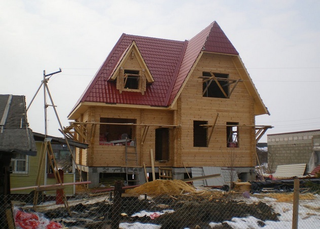

Фотография для сообщения про преимущества и недостатки клееного бруса
Стены более высокой толщины, чем у домов из бревна - это может и хорошо, но зачем платить больше? Впрочем, если по проекту требуется несущая стена, толщиной 30 сантиметров, то тогда и деваться особо некуда. Визуально клееный брус всё-таки напоминает древесину, а это куда лучше смотрится, чем стена из ячеистого бетона.
Выводы: клееный брус - это не всегда оправдано по цене, зато красиво, а также разнообразно, с точки зрения архитектурных возможностей. Что думаете о таких вот выводах?

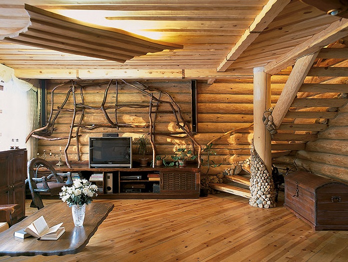

А ещё вы там говорили что-то насчёт интересных архитектурных решений, которые где-то там гипотетически и якобы возможны только при использовании клееного бруса? :!: :?:
Эти решения буду уникальными с технической точки зрения, который связан с разницей технологий по строительству из разных материалов. Но ведь мы говорим про архитектуру! А начну всё же с интерьера (смотрите фото).
Опытный архитектор совместно дизайнером и не без помощи инженера проектировщика. Создадут вам шедевр не то что из бревна, а даже по самой дешёвой каркасной технологии. А у клееного бруса есть и недостатки и преимущества, но эта "игра" и свечи не стоит. :!:

Вопрос по фото. Рядом с опорным столбом пересекаются под прямым углом балки перекрытий. Интересно было бы узнать длину пролета и остаток сечения нижней, несущей, балки в месте пересечения.

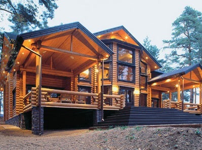

дома из бревна 2.jpg (60.83 КБ) 11279 просмотров
Тема об очевидных недостатках и преимуществах клееного бруса продолжается, а точнее в самом разгаре. :D Очевидно, что мой оппонент пытается расхваливать излишне дорогой материал, вопрос лишь в следующем. Уважаемый Хома, зачем вы это делаете? :roll:
1. О типичных приёмах со стороны менеджеров по продажам знают не только менеджера по продажам. Любой из опытных клиентов, который сталкивался с такой обманкой и при этом умеет делать выводы прекрасно видит, где уловка. Есть такие клиенты, которые знают об уловках больше, чем менеджера. Это связано с тем, что они ответственно относятся к любой более-менее крупной покупке...
