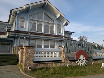

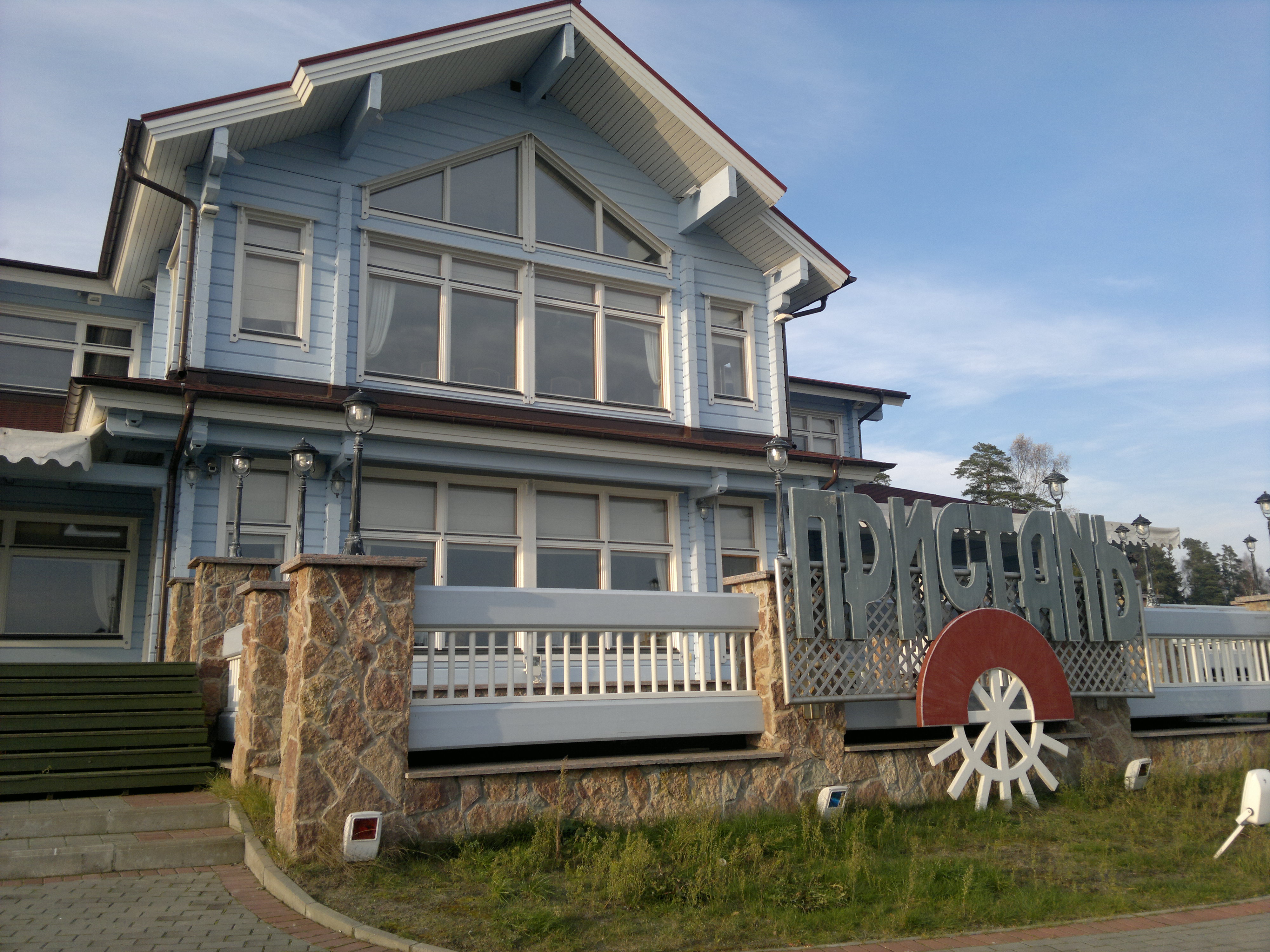

Стоит на Волге ресторан лет десять как, «Пристань» называется, и ни трещинки на стенах и на колоннах. Склеен технологично и покрашен правильной краской, лакокрасочное покрытие за весь срок службы не обновлялось. Есть проверенные производители, есть халтурщики а есть заказчики, которые построили дом, а покрасить забыли! Клееный брус лучше красить в специально оборудованном цехе, на производстве, до сборки домокомплекта.

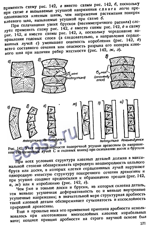

...ваще-то в России клееный брус начали использовать еще аж в начале 30-х годов прошлого столетия при индустриализации и самолетостроения, а массово после ВОВ и клееные ДК того времени на органических клееях до сих пор служат верой и правдой в конструкциях тех времен...а впервые применяться стали КДК при изготовлении корабельных мачт еще при "царском режиме"...
"Курс деревянных конструкций" , Г.Г.Карлсен, Москва 1942 г.
