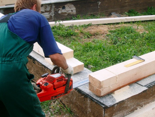

Перед укладкой первого слоя из брусьев следует провести точную разметку в натуре. Затем необходимо использовать специальные защитные средства для древесины (антипирен и антисептик). В некоторых случаях все соседние нижние брусья дополнительно скрепляются между собой при помощи гвоздей либо скоб (их же ставят и через каждые 2 венца). Использование этих дополнительных соединительных элементов зависит от того, запланированы ли они в проекте.
Укладка бруса своими руками: иногда брус дополнительно обрабатывают прямо на стройплощадке.

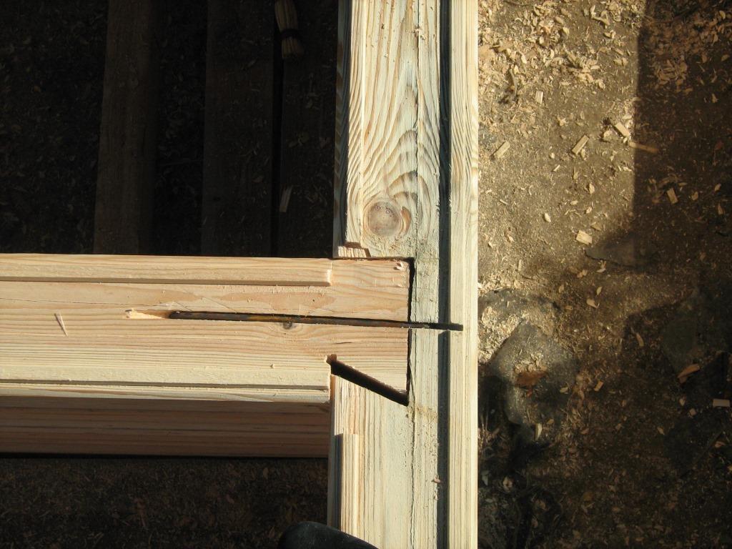

Dron наверное имел в виду сращивание бруса по длине или при врезке стен ( как на фото) (перерубах).Правд в последнее время для этих целей применяются не скобы, а перфорированный крепеж. А в остальном, Вы безусловно правы-только нагель или ( если заложено в проекте) -шпильки
