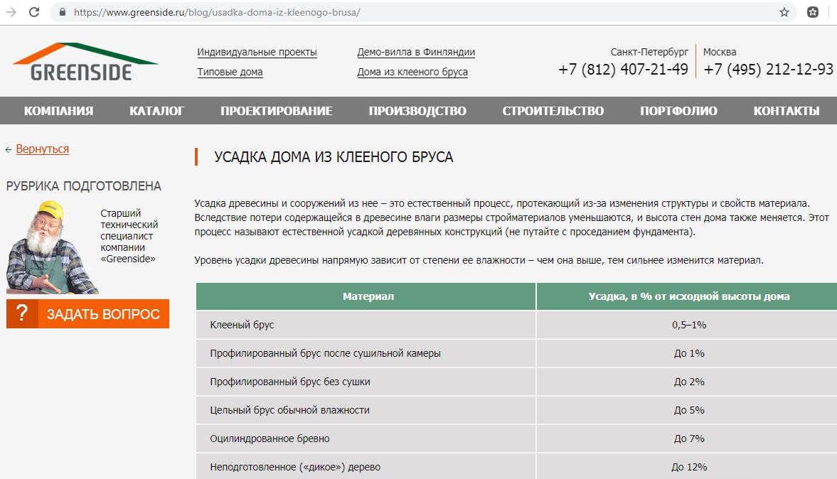

Говорят правду. У клееного бруса даже меньше 1% усадки, у профилированного 1-2% таблица усадок деревянных домов
А вообще усадка сильно зависит от пряморукости самих строителей. Могут так монтаж сделать, что даже клееный брус даст такую усадку, что двери с окнами не закроешь.

Konstantin Olegovich писал(а):Говорят правду. У клееного бруса даже меньше 1% усадки, у профилированного 1-2% таблица усадок деревянных домов

Konstantin Olegovich писал(а):Источник цитаты У клееного бруса даже меньше 1% усадки, у профилированного 1-2% таблица усадок деревянных домов
Вот эта таблица, это демонстрация не профессионализма компании ее составляющей
1. Усадок несколько - одна усадка материала, вторая усадка конструктивная.
2. Усадка материала зависит от влажности, которая бывает свободной и связанной, предположим в клееном брусе свободной влажности нет, связанная 8-12% - но когда Вы включите отопление и она уменьшится, то есть усадка будет.
3. А конструктивная усадка - куда денется? Она от точности изготовления зависит и от утеплителя. Если бы точность изготовления например деревянных окон (которые по габаритам несравненно меньше бруса) была бы абсолютной, то никто бы разные резиночки и утеплители в окнах не использовал.
