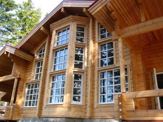

Какого предельного уровня может достигать усадка клееного бруса? Насколько хороши дома из этого материала? Насколько оправдана цена на такой тип домов?
Считается, что клееный брус имеет наименьшую усадку среди всех домов деревянного типа. Предельный уровень усадки дома из клееного бруса не должен превышать 1 процент. Сушёный брус, для сравнения, имеет усадку от 3 до 5 процентов, оцилиндрованное бревно - от 4 до 7 процентов, а в случае с диким срубом можно получить все 7 или даже 12 процентов.
Изображение для сообщения по теме "усадка клееного бруса какая"
Однако здесь есть свои особенности и потенциальные угрозы. Дело в том, что уровень усадки клееного дома будет напрямую зависеть от полного соблюдения технологии изготовления, и от качества оборудования по формированию тела бруса. Другими словами, брус, как и кирпич, может быть разного качества. Кирпич может быть битым и, сделанным на основе низкосортной глины, а клееный брус, в свою очередь, может изготавливаться с применением низкосортного клея.
Спасает покупателей только то, что по клею существуют определённые строительные нормы, и большинство производителей бруса обычно всё-таки стараются их придерживаться. С другой стороны, можно сказать так, чего только не сделает современный "бизнесмен" для экономии своих денег.
Что можете сказать об этом? Далее тема про деревянный дом: otzyvy-o-rabote-otdelnyh-proizvoditelei-domov-f8/derevyannyjj-dom-ru-t8830.html.
