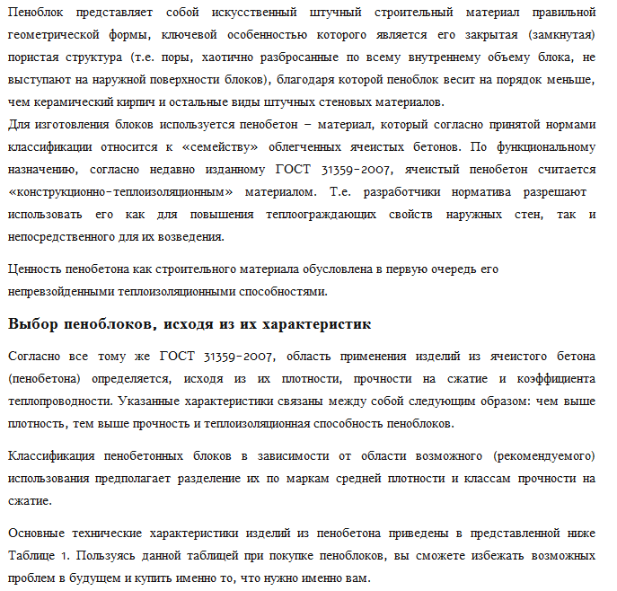

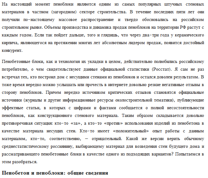

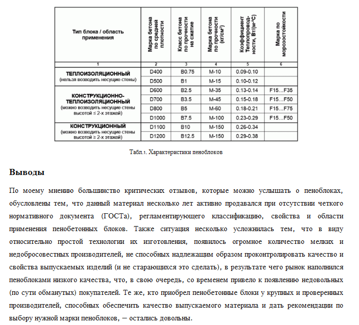

Хорошая статья по поводу того, стоит или не стоит использовать пеноблоки в качестве конструкционного материала для возведения несущих стен:
Лично у меня после ее прочтения в голове наконец все стало на свои места
У кого нибудь есть опыт устройства стен высотой в 2 этажа из пеноблоков марки по плотности D600?

bull3 писал(а):Хорошая статья по поводу того, стоит или не стоит использовать пеноблоки в качестве конструкционного материала для возведения несущих стен
...в голове наконец все стало на свои места...
И когда это вы успели? :o Статья появилась на этом ресурсе только 01.12.2013 года. :!: Вы ее нашли, сравнили с информацией на иных интернет ресурсах и сделали выводы?
Очень радует, что вы продвигаете в интернете украинский сайт, которому еще нет 3 месяцев, разделы находится в стадии разработки. Об этом уже писалось в теме Отзывы о Винтовых сваях. Ценность статьи, содержание – «околостроительное»...
