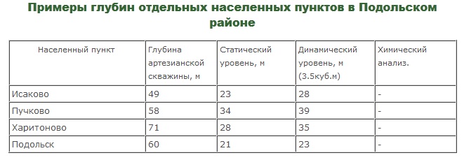

Скважина на даче или в коттеджном поселке является самым популярным источником водоснабжения. Колодец далеко не всегда может обеспечить приемлемое качество и объемы воды. В общем случае различают бурение скважин на песок (фильтровые) и на известняк (артезианские). Глубина первых, как правило, не превышает 35 метров, поэтому они обходятся сравнительно не дорого и пользуются большой популярностью на небольших дачных участках Подольского района. Огромным бонусом является тот факт, что бурить такие скважины можно на ограниченном пространстве без применения буровых установок, а основной недостаток – малый дебет и непродолжительный срок службы – до 10 лет. Гораздо перспективнее и солиднее выглядят артезианские скважины. Правда, они гораздо дороже и для их бурения придется задействовать спецтехнику. Что касается особенностей бурения скважин в Подольском районе, то они связаны, прежде всего, с наличием в грунте валунов и больших камней. Поэтому бурение скважины на песок вручную далеко не всегда дает положительный результат. При бурении артезианских скважин нужно учитывать, что в разных населенных поселках глубина скважин, а, значит, и стоимость будут очень сильно отличаться.
Данные по артезианским скважинам в отдельных населенных пунктах
