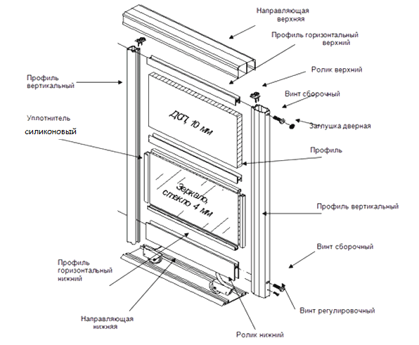

Вот схема, как сделать дверь своими руками (как сделать двери своими руками)
Такая задача, как сделать дверь своими руками, на самом деле не является заоблачной. Со входным вариантом будет сложнее, а вот, например, межкомнатный вариант при определенной сноровке может создать даже ребенок. Но проект любой модели должен быть сделан, а главное воплощен почти с космической точностью.
В основе создания каждого варианта лежит каркас, на который крепится нижняя часть петель. Для входного варианта лучше взять металлический, а для межкомнатной - деревянный профиль. Между основным прямоугольным профилем почти всегда ставят более тонкие промежуточные перемычки. Необходимы они для жесткости и прочности конструкции полотна. Но, прежде всего, следует изготовить дверной короб, который крепят глубоко в стену на мощные анкера, размеры которых прямо пропорциональны весу двери, а также ее габаритам.
Входная дверь может быть изготовлена при помощи сварки. Два одинаковых листа металла привариваются с каждой из сторон каркаса. Внутрь набивается теплоизоляция, но достаточно часто приходится помнить и о шумоизоляции. Самая ювелирная и одновременно сложная работа, понадобится при установке петель, замка и ручки.
Межкомнатный вариант может быть изготовлен с весьма разным типом по открытию (минимум 4 принципиально разных подтипа) и с применением саморезов. Иногда требуется дополнительно нанимать резчика по дереву для придания конструкции привлекательного вида.

Скажу сразу, что чтобы сделать двери своими руками, нужен или готовый комплект для сборки, или набор инструментов и оборудования, который поможет в производстве необходимых комплектующих. Правда, нужна еще корректная схема, а также опыт. Иначе никак... ни взрослый, ни ребенок проще двери не сделает, так как процесс это длительный и непростой.
Есть выход из ситуации - производство дверей купе. Сегодня многие экономят пространство, и выбирают для этого межкомнатные двери именно данного типа! Их сделать гораздо проще, так как сборка обычной шкафной двери, на которую и ориентируются домашние мастера при сборке двери купе для ванной комнаты или кухни, при наличии готового комплекта, занимает полчаса примерно. Иногда, чуть больше, но если в сборке участвует стекло и новый уплотнитель. Тогда возможны незначительные сдвиги по срокам, так как с первого раза это несколько сложно!
Если делать более массивные двери купе, межкомнатные раздвижные двери, можно использовать деревянный каркас или тяжелый металлический каркас. Единственная проблема здесь даже не в сборке, так как она простая, а в стоимости системы, фурнитуры. Недавно на форуме описывали выбор системы для раздвижных дверей, и там приводилась самая разная стоимость. В среднем, около 20 000 рублей, но это далеко не предел! Фурнитура может стоить намного дороже!
То есть, сделать дверь своими руками, естественно, можно, но качественный результат зависит от многочисленных факторов, которые необходимо учитывать.
