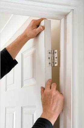

Иногда из дверных петель может вылезти пару шурупов, в результате чего дверь перекашивается. Что делать в этом случае? Прежде всего, следует зафиксировать дверь в строго вертикальном положении. Сделать это можно с помощью клиньев, которые подкладываются снизу и сверху двери. Кроме того, можно прибегнуть и к помощи второго человека, который будет эту дверь придерживать.
Фото про ремонт дверей своими руками
Теперь выкручиваем те шурупы, которые плохо держатся. На их место следует новые установить шурупы, однако они должны будут иметь увеличенный диаметр, по сравнению со старыми. Если же отверстия в петлях не позволяют установить более толстый шуруп, то тогда следует использовать более длинный.
Если же петли сделаны в виде вертикальных штифтов или петли стандартные, но с деформациями, а также если петли сильно заедают, то тогда будет необходимо снять дверь с петель. После этого делаем на косяке и на дверном полотне точную разметку под новые петли, и врезаем их по-новой.
