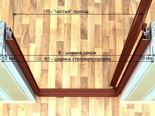

Важно не только выбрать хорошую межкомнатную дверь, но и правильно ее установить. В Интернете много полезных статей о том, как правильно установить межкомнатные двери. Дверная коробка должна быть выставлена по уровню со всеми плоскостями. Максимальное расхождение уровня, которое допускается, не должно превышать 3 мм. В топике «Установка дверей своими руками» вкратце описан процесс выставления уровня. Не забудьте оставить технологичный зазор в 10 мм между проемом и коробкой для заполнения герметиком. Соберите короб на ровной поверхности и в местах стыковки каждой стойки просверлите отверстия дрелью. После этого необходимо разметить места для петель и вырезать их на необходимую глубину и ширину. Черновые работы выполнены, приступаем к монтажу. Удобнее всего монтировать дверь к откосу специальным анкерным болтом, так Вы эту работу сделаете максимально правильно и точно. Образовавшееся пространство между коробкой и откосом нужно смочить водой и запенить специальной пеной. После этого можно навешивать дверь и прикручивать ручку. Не забудьте выполнить последние штрихи – убрать мусор и закрыть отверстия от болтов декоративными заглушками. Как видите, сложного ничего нет.

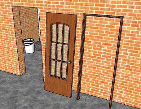

Тема: Как установить дверь самому
Продолжим изучение темы, начатой в топике «Как правильно установить межкомнатные двери». О том, как установить дверь самому можно прочитать во многих источниках. Входную дверь самостоятельно установить намного сложнее, чем межкомнатную. Объясняется это очень просто – чем массивнее конструкция двери, тем тяжелее ее выровнять и навесить одному человеку. Перед монтажом входной двери нужно продумать все до мелочей, особенно время работы. Не удивляйтесь, это тоже очень важно, ведь если Вы живете в многоэтажном доме, то шуметь рано утром или поздно вечером нежелательно, иначе можно вызвать гнев соседей со всех этажей. Подготовьте все необходимые инструменты, начиная от дрели, и заканчивая, монтажной пеной. Первым делом нужно заняться дверной коробкой, ее нужно разметить по уровню и хорошо закрепить на металлические штыри. После закрепления коробки необходимо повесить дверь и проверить, ровно ли она закрывается и хорошо ли прилегает. Если дверь без утеплителя, то можно с внутренней стороны проклеить поролон по контуру, тогда из щелей не будет дуть. Сложность установки межкомнатных дверей заключается во врезке фурнитуры, если Вы не там проделаете отверстия, то внешний вид двери будет безвозвратно испорчен.
