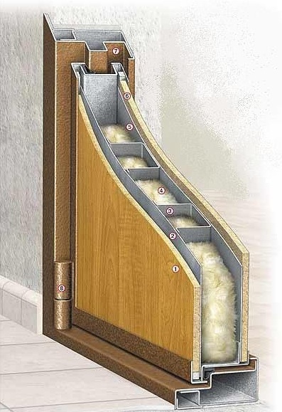

Как делается шумоизоляция дверей своими руками? Ответ на этот вопрос будет дан в этой теме форума.
Изолировать двери от постороннего шума можно при помощи синтепона, который прикрепляют с внутренней стороны двери. Затем следует этот новый слой сверху закрепить при помощи дермантина. Чем будет больше толщина этих материалов, тем лучше получится изоляция от шума.
Особое внимание будет необходимо уделить всяким швам. Их очень желательно заделать при помощи пенопласта или же войлока. Кроме того, можно установить и дверной порог, он тоже будет способствовать нейтрализации шумов и посторонних звуков. Однако порог может стать поводом для всяческих спотыканий, так что решайте сами, необходим ли он.
Изолировать дверь от шума можно и при помощи полиуретана на пенистой основе, и ваты минеральной, и листов МДФ. Однако и, к сожалению, минеральная вата может со временем просесть, а это значит, что при её укладке придется монтировать промежуточные планки, на которых и будет висеть вата. Полиуретан тоже хорош, но вот если случится пожар, то он в отличие от ваты минерального типа, будет замечательно гореть.
А что можно добавить ещё?

Шумоизоляция дверей своими руками делается не трудно. Для этого, вам понадобится пенополипропилен, клей момент-кристал, и немного времени. Сначала дверное полотно надо зачистить и обезжирить. Потом надо намазать клей на дверь и отрез пенополипропилена, дать клею чуть просохнуть и приложить их друг к другу. По высыханию, шумоизоляция двери будет на порядок лучше.

Нет, лучше шумоизоляцию дверей своими руками делать при помощи пенопласта. Есть тонкие листы пенопласта, и вот их надо будет приклеить к дверному полотну. Только клеить их надо будет уже не клеем момент, а жидкими гвоздями. Сверху же, надо будет закрыть этот пенопласт куском самоклеящейся плёнки. И внешний вид будет на уровне, и качество шумоизоляции улучшится.

Шумоизоляция дверей своими руками легче и лучше всего делается на входной двери, особенно если она металлическая. Вот это другое дело. Тут действительно можно с внутренней стороны, обклеить её пенопластом, и потом ещё задекорировать каким-либо покрытием. А вот межкомнатным дверям, так легко придать шумоизоляционные свойства уже не получится. Они ведь сейчас такие «нежные» и хрупкие, а внутрь самого полотна лезть, это себе дороже.

Я знаю, что войлок и вата отлично задерживают шум. Еще в советские времена на деревянной двери крепили вату и прибивали сверху дермантин. Обойные гвозди забивали в шахматном порядке и получались довольно симпатичные двери, которые и тепло отлично держали, и шум не пропускали.
Если оклеить металлическую дверь войлоком и по дверной коробке пустить уплотнитель, тоже из войлока, думаю, что шума значительно поубавится. Ну и про окно не забудьте, если оно есть в мастерской.

ППУ в баллонах не видел. Видел по этой же стоимости полимочевину, и, кстати, примерно по 16-17 тысяч. Но это так, тут спорить какой смысл, ведь все равно дорого. Но просто если отталкиваться от баллонов и цен, то его хватать должно ведь не на пару квадратов, верно? Может, есть еще, что обесшумить заодно?:-)
ППУ, кстати, довольно неплохой вариант. И он не такой дорогой. Получается что-то порядка 500-600 рублей за квадрат, это с закрытой ячейкой, лучший вариант. Правда, действительно никто не будет ради двери ехать. Хотя можно выдернуть где-то мастера поблизости, если есть объекты с ремонтом или стройкой рядом, или поговорить с соседями, может, кто собирается утепляться.
Если варианты не подходят, то обесшумка минеральной ватой. Ну, или пенопласт. На данную тему уже столько разговоров было, что снова и снова все не хочется начинать. Я сегодня в ударе по видеороликам)) Может, видео о шумоизоляции дверей своими руками вам поможет. Если нет, пишите... мы тут частые гости, поможем))

Шумоизоляция в вашем случае не может быть простой или частичной. Вы говорите, что оборудование, которое шумит при работе, находится в пристройке к дому, а значит, передает звук не только через двери, но также через окна, саму стену. Поэтому тут к вопросу лучше бы подойти комплексно, так как только звукоизоляция двери не поможет. Но если вы спрашиваете по поводу двери, то так и отвечу.
На данный момент, звукоизоляционных материалов предостаточно, и большинство из них одновременно являются и теплоизоляцией. Это плюс, ведь одним выстрелом, так сказать, можно сразу двух зайцев.
По размеру бюджета и возможности установки утеплителя, рассмотрите варианты пенопласта, пенополиуретана, минеральной ваты, войлока, гофрокартона, вспененных легких материалов. Любой из них устанавливается на каркас, клей или жесткое крепление к двери.
Кроме того, нужно будет выбрать уплотнители для двери, которые также будут ограничивать шум, но еще и исключат проникновения холода внутрь помещения (зимой ведь оно тоже рабочее, верно?)
