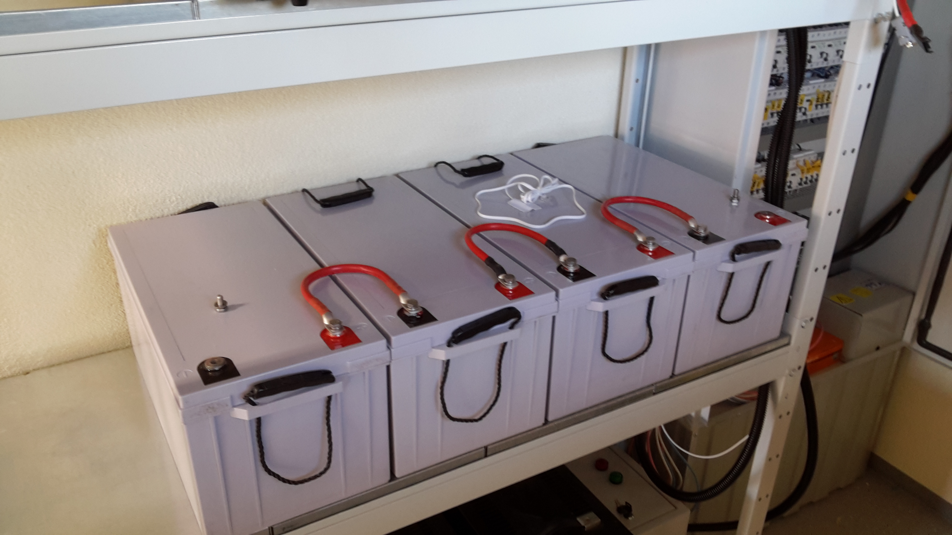

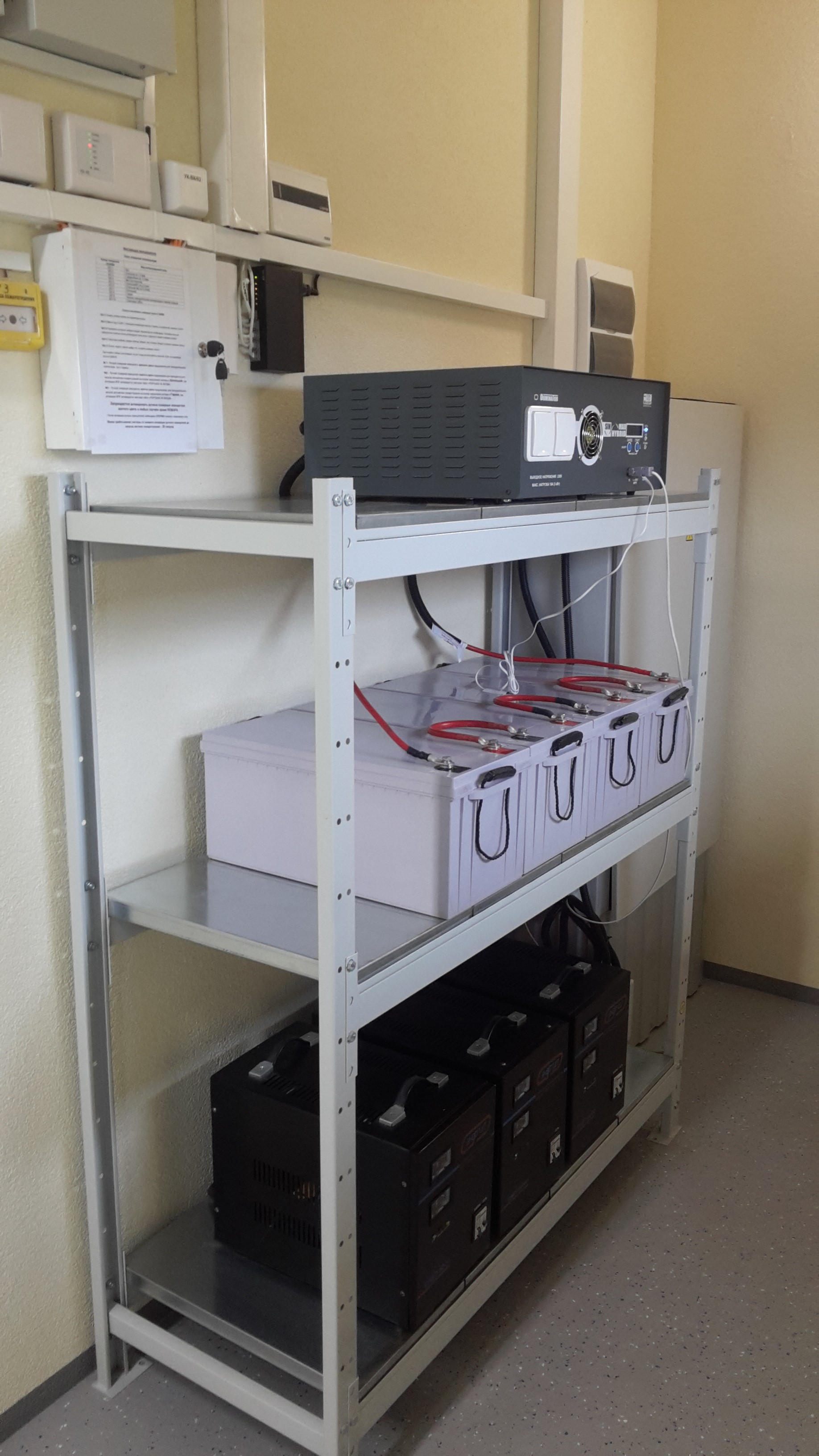

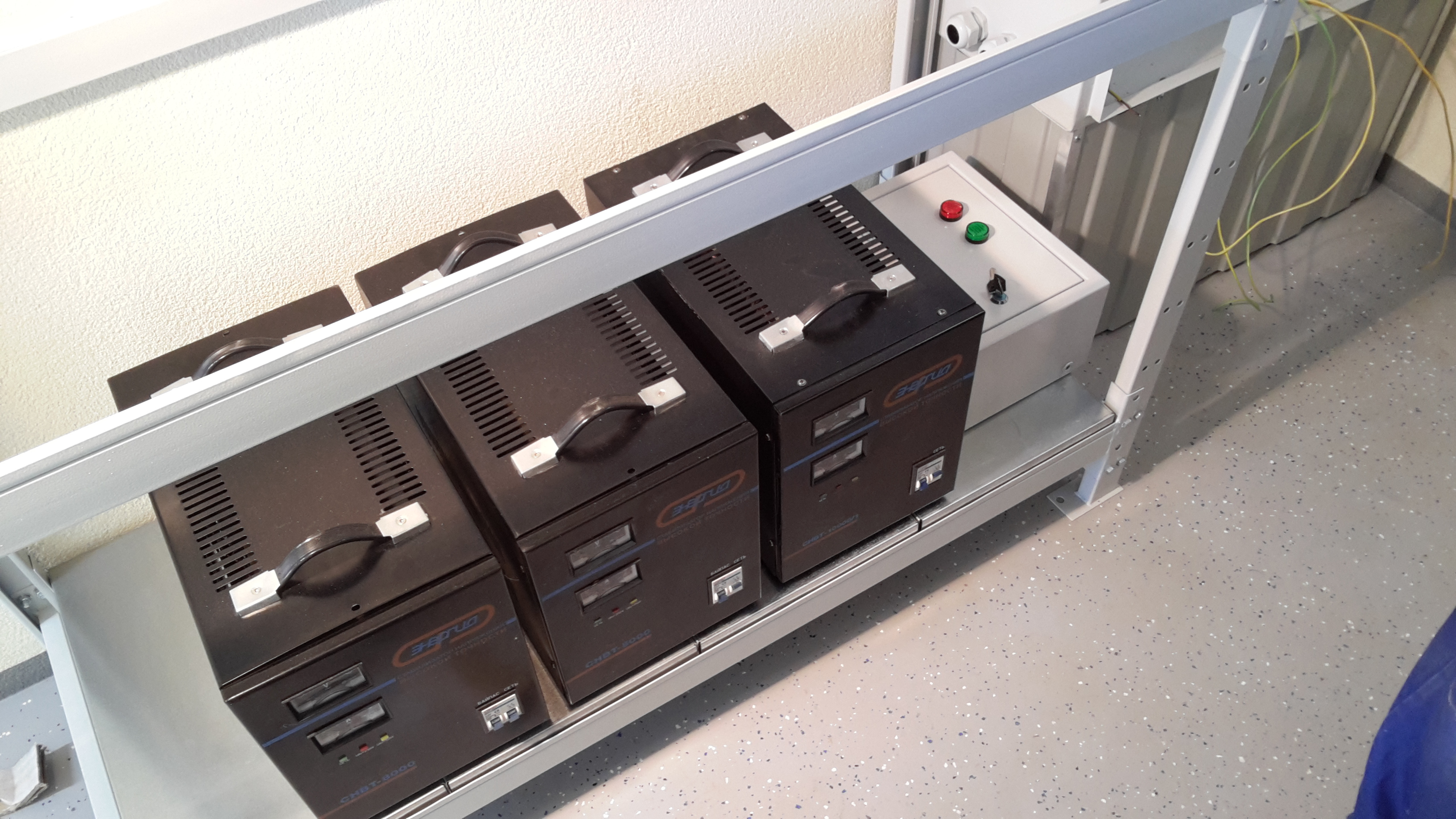

Эффективнее всего установить инвертор с аккумуляторами, и к ним бензиновый инверторный генератор.Он будет включаться тогда, когда запас энергии в аккумуляторах упадет ниже заданного в настройках.Далее, когда дом будет построен, эта система будет страховать хозяев дома от отключений внешнего питания, то есть всегда будет работать газовый котел, и даже если хозяева приезжают только на выходные, то запаса энергии будет хватать на неделю раб оты котла.Вот пример смонтированной мной такой системы:
Три стабилизатора - по одному на фазу, также видно автоматический коммутатор фаз- при пропадании внешнего питания и подключении от аккумуляторов, АКФ транслирует одну фазу на три.Такое возможно только при отсутствии трехфазных потребителей.

Общий вид стойки

Четыре аккумулятора- минимум
