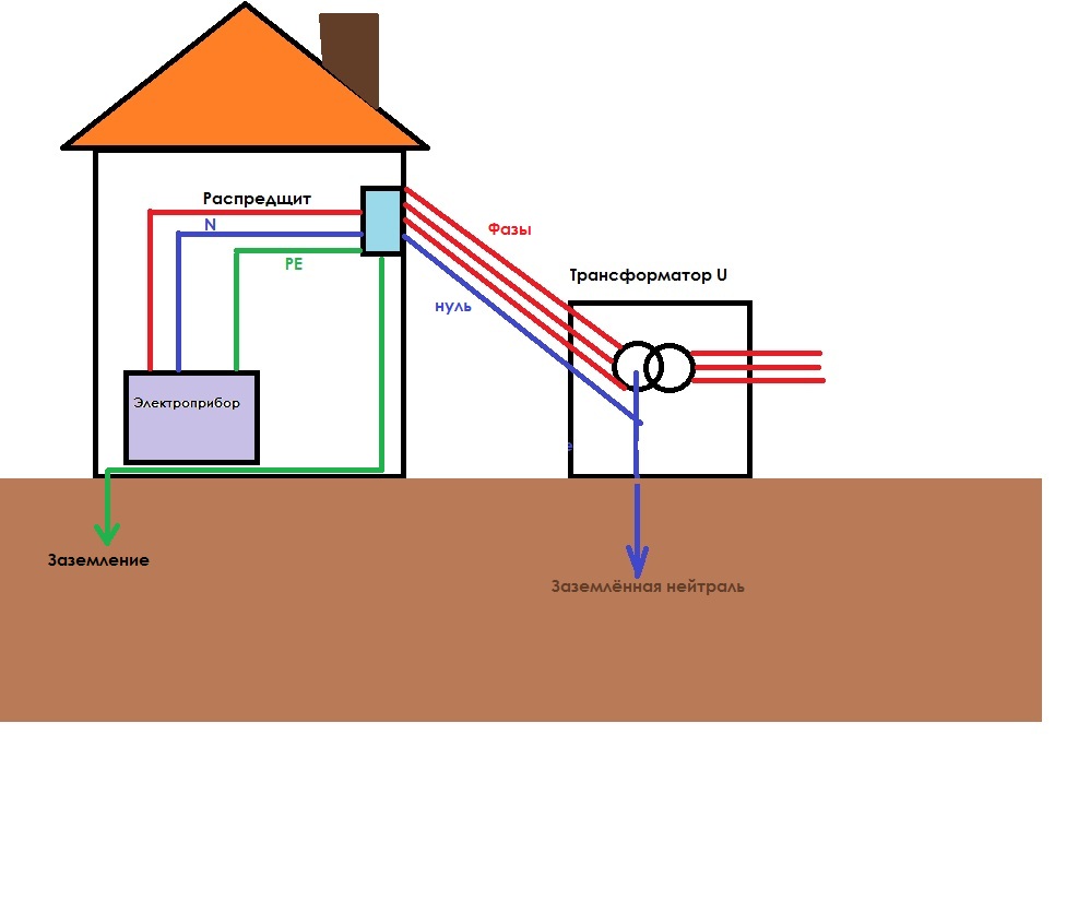

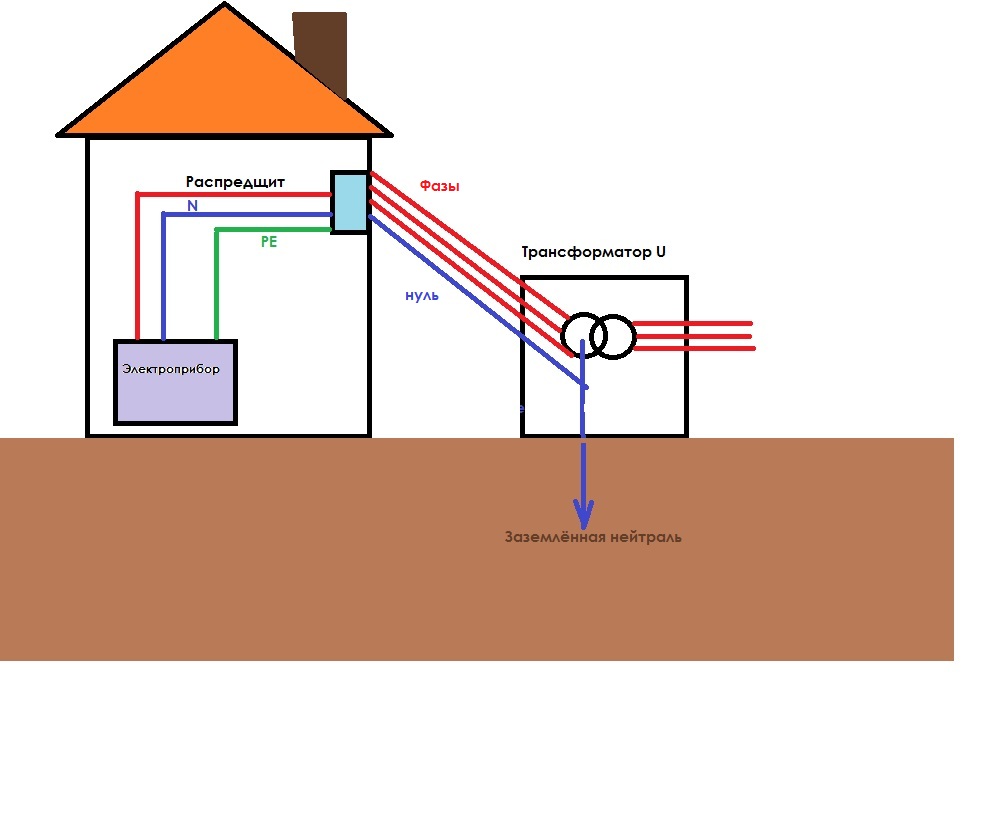

В жилых домах применяется две системы заземления
TN-C-S -подача тока происходит с использованием нуля PEN- он обязательно дополнительно подключается к глухо заземлённой нейтрале.
В распредустройстве провод расходится на две части PE и N. PE представляет собой ноль защитный(заземление),N выполняет роль рабочего поля.
TT система заземления встречается в деревнях. Тут применяется "глухое" заземление по отношению к нейтрали. Передача напряжения происходит посредством 4х проводов.
4й провод это нуль N. Создаём штыревой заземлитель,к нему следует подсоединить все проводники от PE и с ними следует связать корпуса приборов.
Самому заземление сейчас не сложно сделать. Продаются специальные комплекты+инструктаж что да к нему. 380 и 220В своими руками вы можете сделать.
