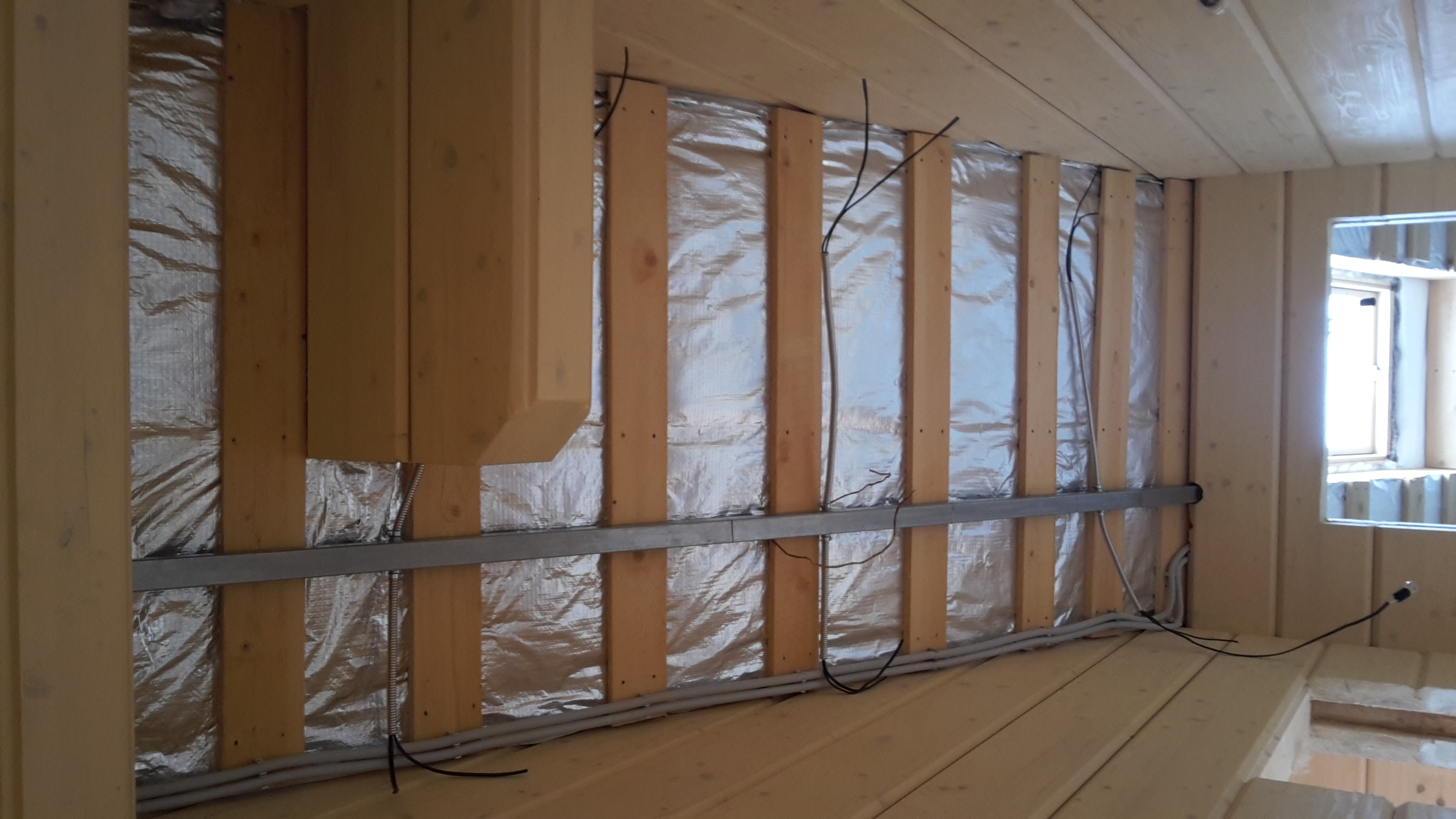

Фото для темы про правила электропроводки в деревянном доме
11 правила электропроводки в деревянном доме.jpg (54.14 КБ) 33109 просмотров

Кстати на фото как раз и показан случай, когда проводка не замаскирована. Между прочим такое встречается не так уж и редко и особенно при разводке. У меня знакомый такой тип проводки делал в своём магазине. Если внимательно присмотреться, то мастер проводку совсем не прятал (разве что за шкафы). И не только этот мастер не прячет, многие другие тоже.
А вот подводя итоги по теме "правила электропроводки в деревянном доме", можно смело сказать, что гофрированная труба - это действительно достойный вариант.

Правила монтажа проводки полностью регламентируются Правилами Устройства Электроустановок.
К примеру, "скрытая электропроводка" в деревянном доме.Клееный брус,бревно,СИП-панель-это материалы, которые полностью или частично сделаны из дерева .Значит, такой дом считается деревянным и имеет горючие поверхности и полости.Читаем один из постулатов:
ПУЭ 7.1.38
Электрические сети, прокладываемые за непроходными подвесными потолками и в перегородках, рассматриваются как скрытые электропроводки и их следует выполнять; за потолками и в пустотах перегородок из горючих материалов в металлических трубах, обладающих локализационной способностью, и в металлических глухих коробах; за потолками и в перегородках из негорючих материалов* — в выполненных из негорючих материалов трубах и коробах, а также кабелями, не распространяющими горение. При этом должна быть обеспечена возможность замены проводов и кабелей.
А вот и пример такой проводки, в моем личном исполнении, в приложенных файлах.
Приводить полностью весь перечень мер по безопасности не буду.Но ответ на любой вопрос по электрике типа "как правильно" есть в ПУЭ, посколько именно правила ПУЭ написаны чьей-то кровью.
