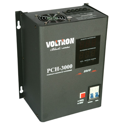

Я себе домой установил домой стабилизатор на 2.1 кВТ VOLTRON РСН-3000H .
У мня дома есть все : стиралка, 2 кондера, телевизор, 2 ноутбука,холодильник, микроволновка, мультиварка, свет. Вот и оценивай, что у тебя есть в хате

vetalbon писал(а):стиралка, 2 кондера, телевизор, 2 ноутбука,холодильник, микроволновка, мультиварка, свет.
Не надо обольщаться - он у Вас скоро сгорит
