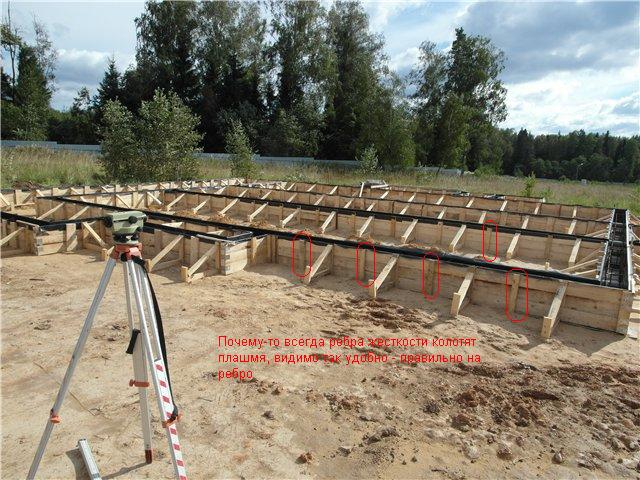

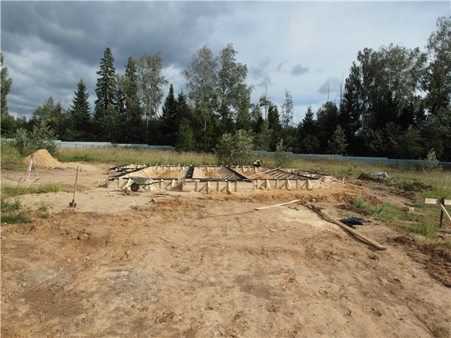

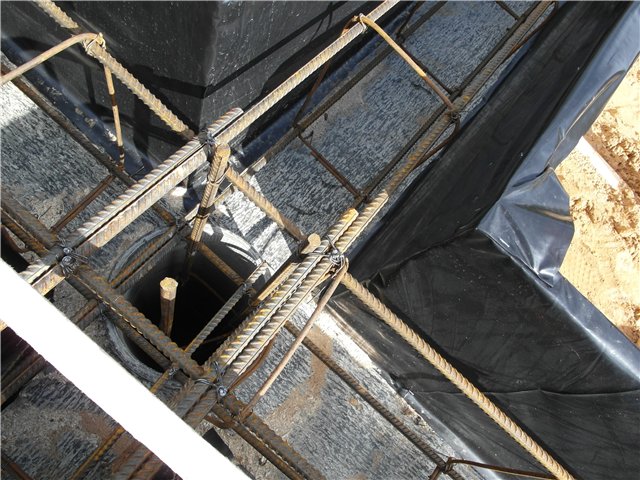

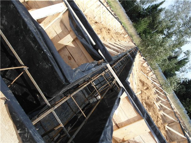

Съездил посмотрел работы перед заливкой фундамента СП300, я в нем совсем не разбираюсь, тех надзор Гуд Вуд сказал, что есть моменты которые нужно исправить, а потом можно заливать.
На Ваш взгляд всё ли хорошо?

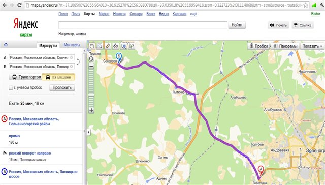

Дотошный Покупатель писал(а):поищите в интернете камеры онлайн в Зеленограде.
Не понял, дер. Соколово ( в частности, поселок Соколово) это же ближе к Солнечногорску, а не к Зеленограду...
Или я путаю, просьба исправить меня, или Вы, Дотошный Покупатель, опростоволосились):-) Я посмотрел на сайте GWD - они как раз в Зеленограде (как говорится, по Фрейду) :lol:
дер. Соколово это в 15км от Зеленограда, там нет камер, а в Зеленограде, где живу я, они есть! Соколово ближе к Зелеку чем к Солнечногорску.

Я же хочу получить комментарии по моим фоткам....

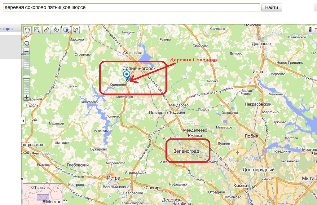

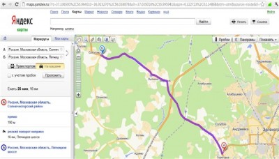

Дотошный Покупатель писал(а):дер. Соколово это в 15км от Зеленограда

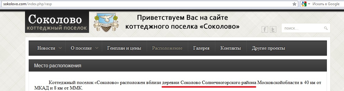

КП Соколово ближе к Солнечногорску или Зеленограду?
Описание с сайта КП Соколово

Вся территория, которая окружает город Зеленоград (АО Москвы) называется солнечногорский район с одной стороны и химкинский район с другой...
А Вы уважаемый не там галочку поставили, я ездил в другое Соколово.
Вот в другом Соколово и строится поселок.
Поселок Соколово на карте

По фотографиям выше, всё ли готово к заливке?

Дотошный Покупатель писал(а):Надеюсь на комментарии других пользователей...По фотографиям выше, всё ли готово к заливке?
Нет, конечно. :!: Выполнены работы по бурению свай для устройства буронабивного фундамента (ребята "ушлые" установили куски АБЦ труб, это не плохо), выполнена (считаю так, но не видно) песчаная или гравийно-песчаная подушка с уплотнением. Выполнено устройство гидроизоляции, армирование свай и ростверка, но я бы загнул арматурные стержни свайного каркаса и запустил стержни на 400-500мм в ростверк и перевязал его с каркасом ростверка (немного сложно, но можно). Это обеспечивает жесткость (единство) свайного куста и ростверка, его монолитность. Видно что отсутствуют установленные гильзы в местах прохождения инженерных сетей. Опалубка при бетонировании имеет шанс "разойтись". По верху досок опалубки нужно "перевязать" (укрепить) брусками. Это то, что нужно сделать до укладки бетона. Анкера можно установить позже, когда будет готов ростверк (он же цоколь дома).

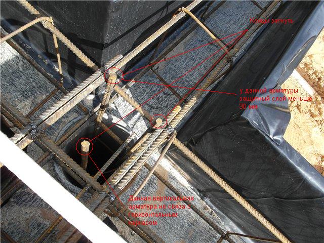

Дотошный Покупатель писал(а):На Ваш взгляд всё ли хорошо?
Моя оценка, что фундамент у Вас получиться хороший, Вы можете быть спокойны.
Если есть желание еще усовершенствовать, то:
критичная ошибка защитный слой арматуры
это не критично, просто если набить правильно, то фундамент будет ровнее

Эксперт писал(а):... фундамент у Вас получиться хороший, ...критичная ошибка защитный слой арматуры...
Ув.Эксперт. Вы правы! :!:
Действительно (не обратил внимания) не обеспечена жесткость установленного арматурного каркаса ростверка. При уплотнении бетона вибраторами, он может сместиться в любую сторону и у него может быть меньший защитный слой бетона. Но ведь его еще не забетонировали ?... ;)

Огромное Вам спасибо!
Дождался наконец-то грамотных комментариев!
Это пока не мой фундамент, но думаю всё идет к этому!
Осталось дождаться ответа юриста по договору и всё.
Спасибо еще раз.
Ваши комментарии передам прорабу, на следующей неделе уже заливают. Завтра съезжу с экспертом , чтоб он Ваши слова довел до бригады.

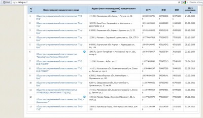

Дотошный Покупатель писал(а):5. Все реквизиты ООО "Гуд Вуд"

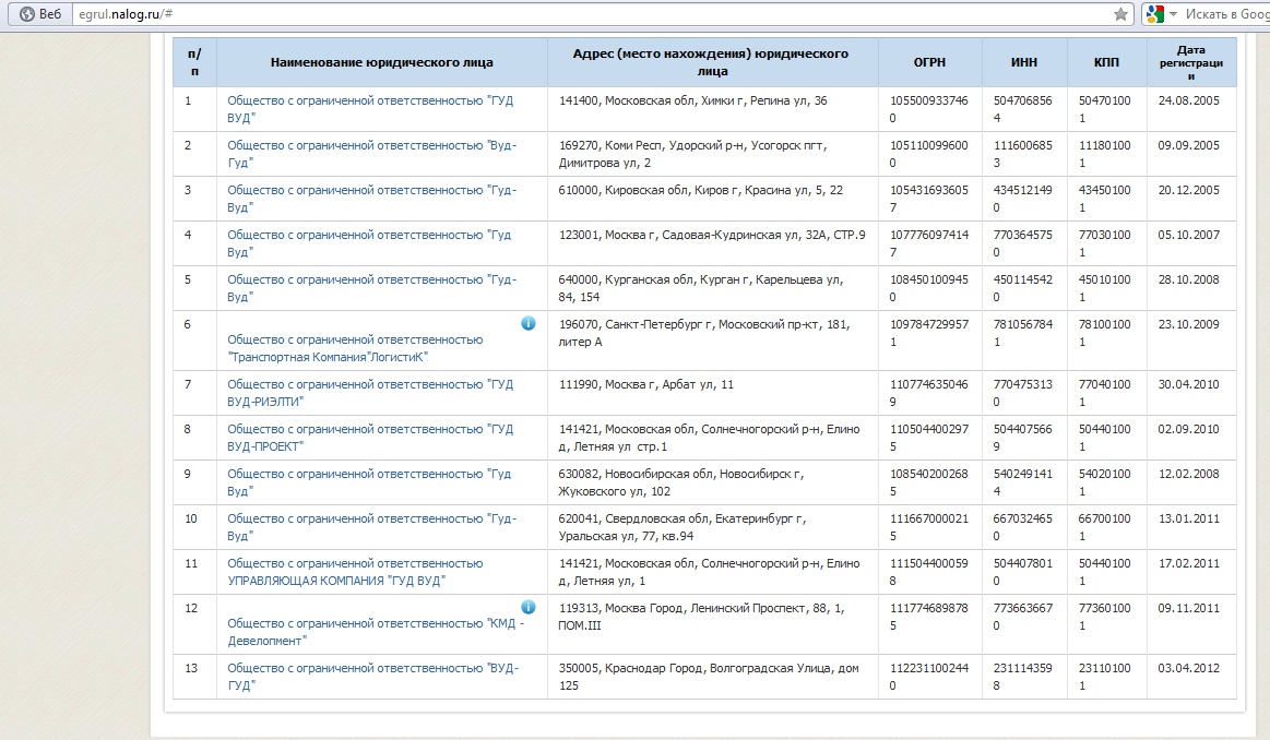

На сайте налоговой около 12 компаний с наименованием Гуд Вуд с разными годами создания. Я вас и спросил, чтобы знать, с каким именно у вас договор.
Егрюл: много компания гуд вуд
