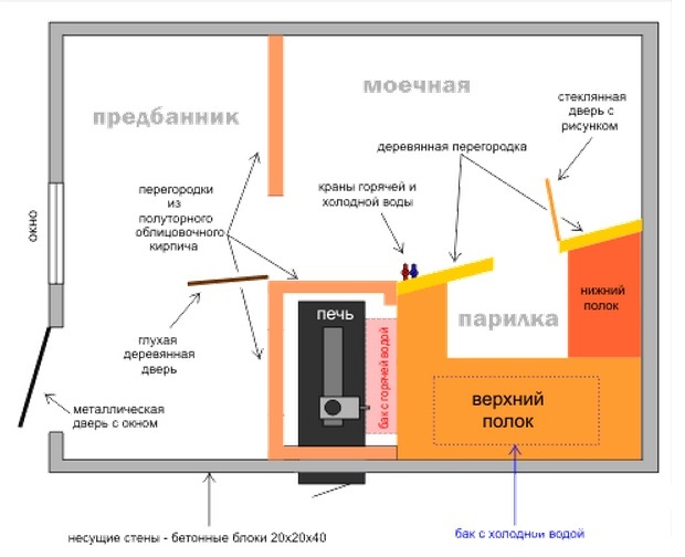

Прежде, чем создавать баню из кирпича своими руками, будет необходимо разработать её проект. Да, именно так, ведь баня - это не просто сарай, а специализированное функциональное здание. При строительстве пола бани, а также при выборе типа фундамента вопросов появляется не меньше, чем при постройке 2-3 этажного жилого дома.
В проекте должна быть учтена конкретная мощность печи-каменки, а также также места для размещения людей, бака с водой и кранов для подачи воды. Кроме того даже здесь не помешает подбирать фундамент и кровлю в зависимости от весовых и снеговых нагрузок соответственно.
Добавлено после 13 минут 18 секунд:
Тоже ещё есть вопросы: а зачем делать баню своими руками именно из кирпича? Какие в этом плюсы? Ведь вы же не турецкий хамам наверное будете делать, а русскую баню или финскую сауну? Нет, если вы готовы раскошелиться на хамам, то тогда вопросы снимаются, ведь их придётся решать наёмным строителям, а не хозяину столь дорогого заказа.
Почему именно кирпич? Для постройки дома - это в принципе вариант, но вот для бани. Зачем оно надо? :?: Вообщем прикиньте хотя бы по ценам, которые действуют в вашем районе. И уже после этого думайте, что лучше: кирпич, бетонные блоки или оцилиндрованный брус. На картинке показан план бани из блоков.
