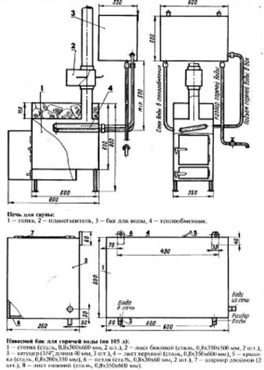

О том, как сделать печь для бани можно говорить очень долго. Материалов много, чертежей тоже. Один из оптимальных вариантов – это печь с корпусом из листовой стали. Достаточно взять лист, толщиной 4-5 мм. Можно использовать и листы нержавейки, но ее теплоотдача слишком низкая, да и остальные характеристики не внушают доверия.
Бак для печи тоже можно сделать из стали. Крепится он отдельно, возможно даже в другом помещении. Тут важно учесть то, что нижний уровень бака должен быть ниже уровня теплообменника печи на 500 мм. Штуцера теплообменника нужно соединить со штуцерами бака, сделать это можно с помощью обычного резинового шланга и закрепить хомутами. Шланг должен равномерно подниматься от печи к баку, провисаний быть не должно. Еще одна неплохая альтернатива соединителя – это труба, тут уже смотря какие у Вас возможности.
При плюсовой температуре на улице вода в бачке может храниться сколько угодно, а вот в зимнее время ее лучше сливать, во избежание разрыва бака или колена теплообменника. Именно поэтому соединение резиновой трубкой очень удобно. Хотя, если металлическую трубу снабдить краном и тройником с заглушкой, то получится вполне сносная система слива. Сделать печь своими руками вполне возможно, главное проявить изобретательность в этом деле.
