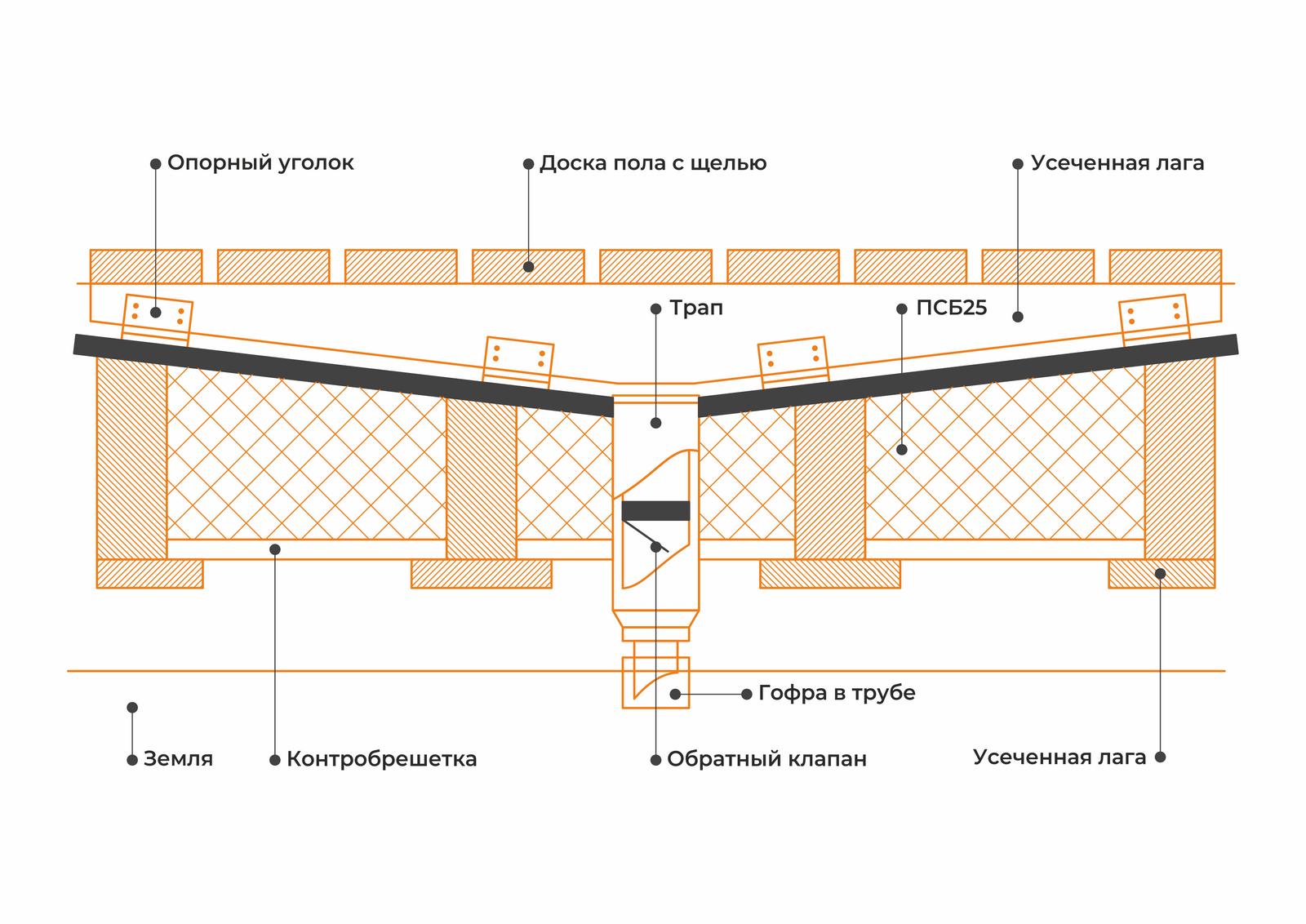

в
Pogarik писал(а):Источник цитаты ..в каком месте,а вернее помещении бани утеплять полы и по какой схеме предлагаете ?
а такой вариант не рассматривается?
Говорят что утепляют полы, и в помывочной и в душевой.
Муром
Сообщения: 60
Бонусы: 122.34
Благодарил (а): 2 раза
Поблагодарили: 3 раза
Тема: Пол в бане
Квант писал(а):Источник цитаты а такой вариант не рассматривается?
Приветствую всех. Так это и есть утеплённый пол? И где это (парилка, мойка?)
