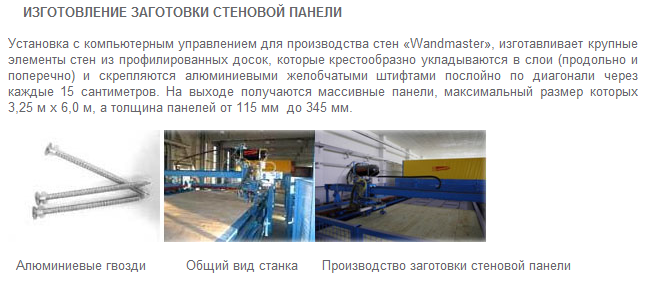

Интересно…. Если КаМАЗом проехать по панели, то это признак экологичности и качества конструкции ? А если трактором или ... танком :) … тогда вообще – цены не будет…
Об этой технологии упоминал в теме Экзотические технологии строительства деревянных домов в июле этого года.
Технология разработана немецкой компанией Massiv-Holz-Mauer
Панели МНМ
и освоено на предприятии в Воронежской области. На сайте ПСП "Вудвилль" можно более подробнее познакомиться с ней.
Только вот сборка панелей на алюминиевых гвоздиках почему-то оптимизма не вызывает. Вечный вопрос, а что там внутри, и как поведет себя панель при изменении температурно-влажностного режима....
Только эта тема раздела «Технологии строительства деревянных домов», а не «Форума о проектах домов»

perslim писал(а):...если трактором или ... танком...
Технология разработана немецкой компанией Massiv-Holz-Mauer ... освоено на предприятии в Воронежской области.
... сборка панелей на алюминиевых гвоздиках почему-то оптимизма не вызывает. Вечный вопрос, а что там внутри, и как поведет себя панель при изменении температурно-влажностного режима...
эта тема раздела «Технологии строительства деревянных домов»...
Не обращал внимания, что "пирог" панели собран на алюминиевых гвоздиках и это при использовании "низких сортов древесины"... Танк может и проедет по панели, но вот насколько долговечна ее конструкция при эксплуатации, особенно при изменении температурно-влажностного режима - сказать сложно... Выводы - делайте сами...
На форуме Технологии строительства деревянных домов в разделе "Дома из клееного бруса" есть тема Технология МНМ В теме есть видеоролик и комментарии посетителя форума lev. Судя по его высказываниям – он имеет какое-то отношение к данной технологии и производству…
