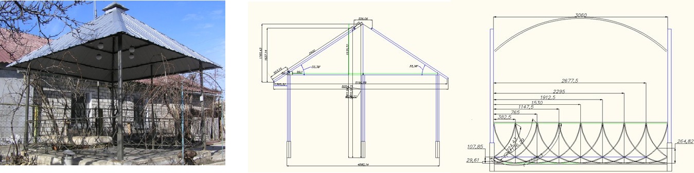

Беседки на дачных участках и в частных владениях в последнее время приобрели необычайную популярность. Возможность провести время на свежем воздухе и в комфортабельных условиях привлекает многих. Предлагаем поделиться своими вариантами, как построить беседку, чертежами и необходимыми пояснениями.
Для начала рассмотрим вариант классической квадратной беседки из металла (уголки + профнастил, покоится на бетонной подушке). Достоинством этой беседки является простота и возможность получения значительной полезной площади. Кроме того, возможен вариант модернизации конструкции. Если для несущей конструкции вместо уголка использовать прямоугольную трубу, а вместо профнастила задействовать поликарбонат, то получим очень оригинальный летний вариант беседки.

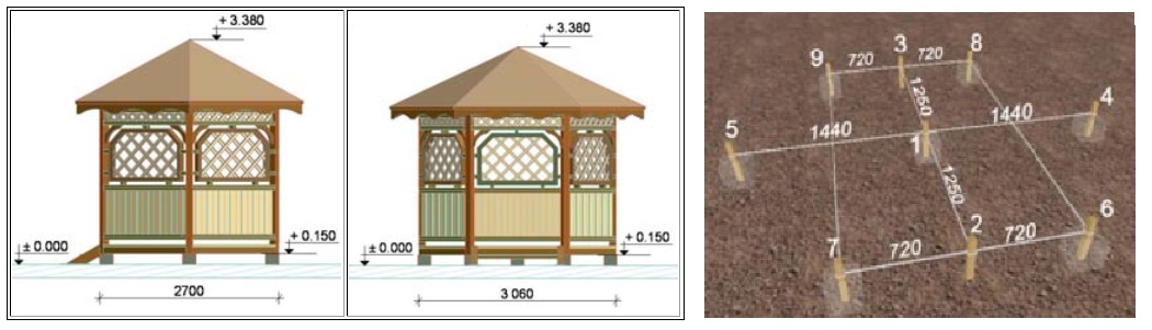

Из деревянных моделей очень привлекательно выглядит шестиугольная дачная беседка, которую по силам соорудить каждому, кто мало-мальски «дружит» с инструментом. В этом проекте нет сплошного бетонного фундамента. Деревянная конструкция покоится на бетонных столбиках. Высота беседки (от фундамента до конька крыши) равняется 3,23 м, а в сечении имеет размер 2,70*3,06 м.
