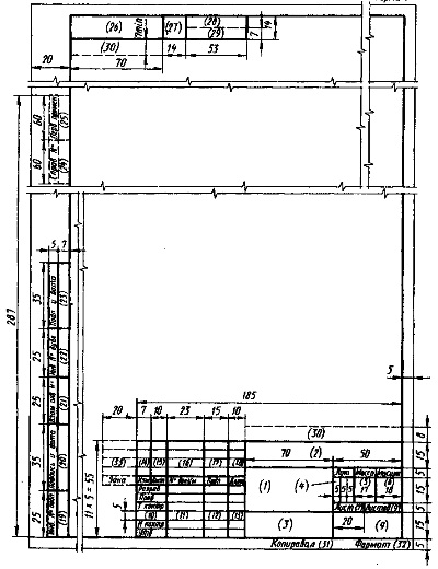

Вопрос, как сделать рамку для чертежа, любой студент технического вуза назовет детским. Но, тем не менее…
Если чертеж выполняется в карандаше, то открывается справочник ЕСКД и вычерчивается, а затем заполняется таблица основной надписи. Спустя какое-то время справочник уже не понадобится – все размеры намертво остаются в памяти.
Те из новичков, кто хочет максимально облегчить себе жизнь, покупают пластмассовые прозрачные линейки с контурами рамки и отверстиями в местах пересечения линий. Достаточно приложить такую линейку к ватману, поставить остро заточенным карандашом точки в отверстиях, соединить и навести линии – и штамп готов.
Пользователи Компаса вообще не понимают сути рассматриваемого вопроса, ведь у них на мониторе рамка на загружаемом формате появляется автоматически. При создании нового чертежа другого формата она соответственно тоже становиться нужного размера.
Гораздо сложнее приходится начинающим пользователям Автокада. Если вы только что установили его, то никакой рамки для чертежа по ГОСТу там не будет (если только вы не установили необходимые для этого дополнения, конечно). Ее придется чертить самому, а можно скачать готовую. В Интернете достаточно рамок, как для первого листа чертежа, так и для последующих.
