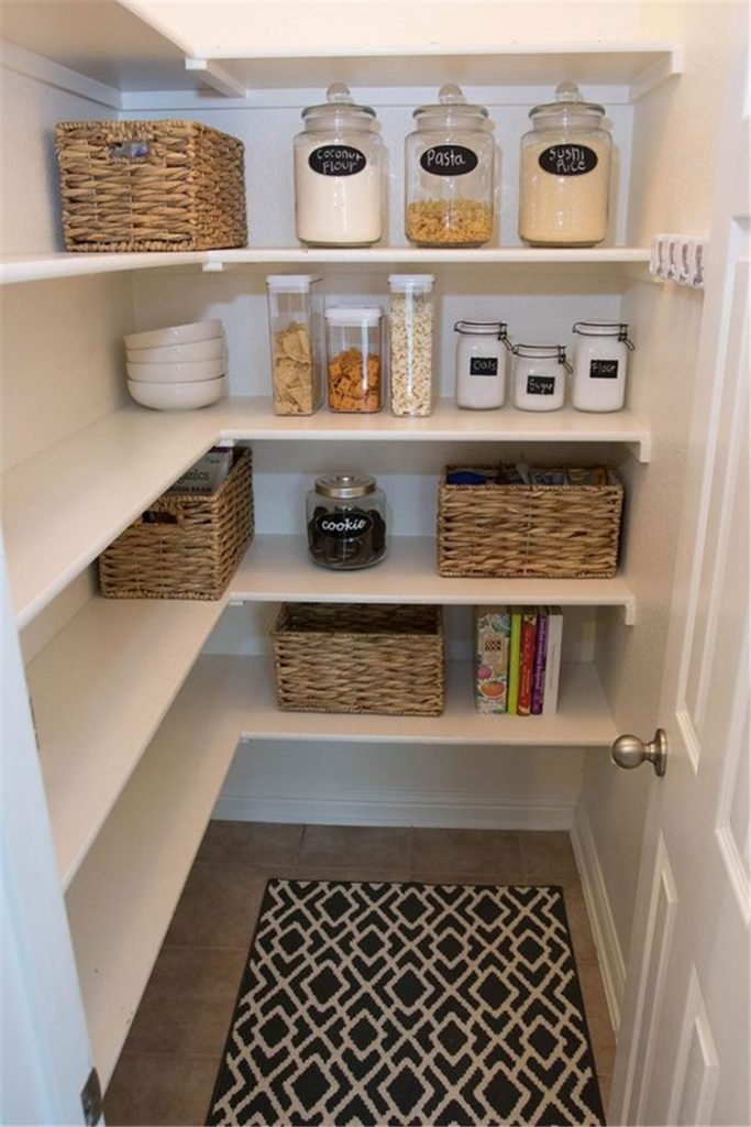

Кладовые в подвале дорогое удовольствие: Считается, что на семью из 3-х человек достаточно кладовой 4 м2
4 м2 - сезонные на вещи 4 м2 - несезонные вещи, Кладовая при кухне может понадобиться. Это примерно 2-3 м2 стеллажей с банками Кладовая для уборочного инвентаря и химии - 1 м2
получается 12 м2 на подсобные помещения.

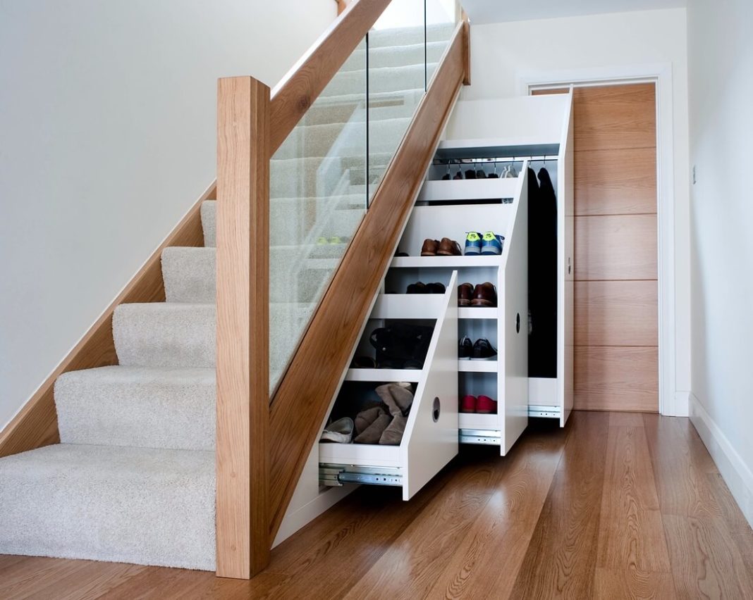

Места хранения можно организовать под лестничным маршем

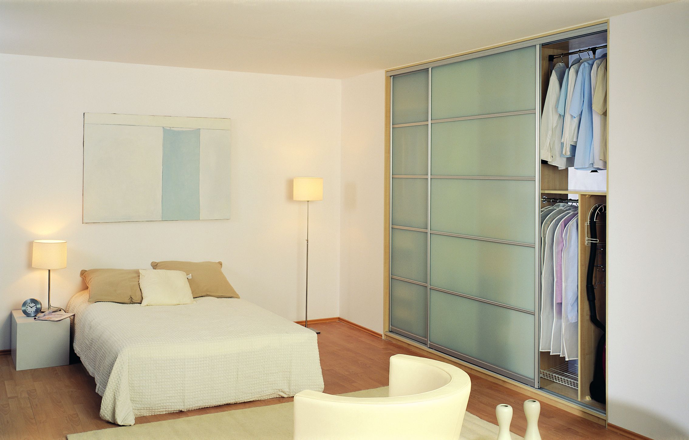

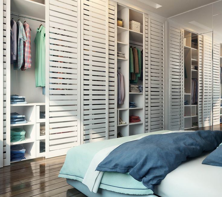

, в спальне на 22м2 спокойно можно отвести место под гардеробную

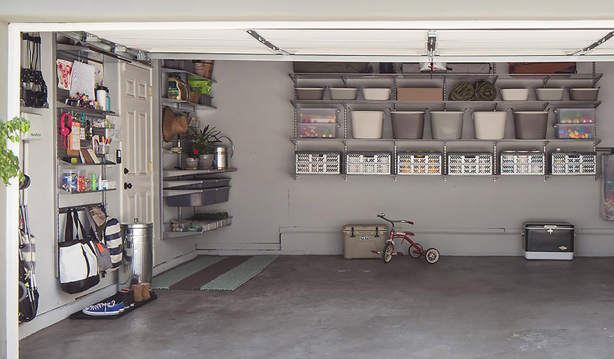

. Есть гараж, обустроить там места хранения по стенам(полки, шкафчики)
